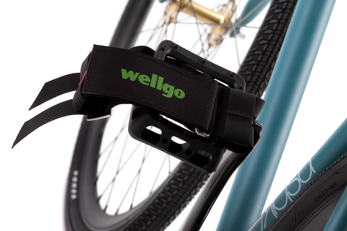

Wellgon sträpit. Materiaali on ohutta ja onnetonta, jonka vuoksi noihin ei saa jalkaterää sisään ilman hieromista. Varsinkaan sträppien ollessa märät. Kiristysmekanismit löystyvät jakuvasti ilman solmu-/nippusidevirityksiä. Huonot. Tosi huonot.
e. En tiedä myydäänkö noita erikseen. Omani tulivat Analogin mukana.
^Oli samoja ongelmia siihen asti kunnes toisen sträpin saumat sano skidatessa naps, jonka jälkeen sai hyvän syyn vaihtaa ne parempiin (krnky). Jos noita jossai myydään ni toivottavasti kukaan sellasii ei oo erehtyny ostamaa ainakaan hirveen kovaan hintaan.
