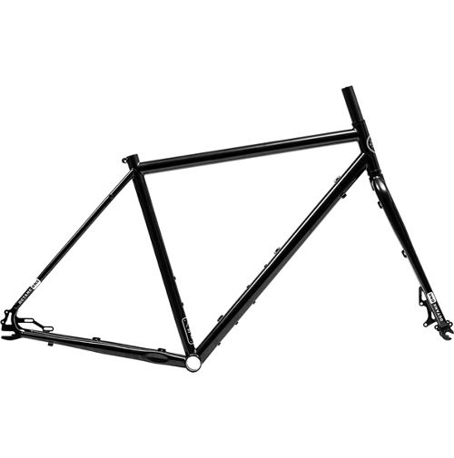

joo eli tämmönen S-kokoinen runkosetti lähtökohtana, my first frameset.
Ideana että jos noin tonniin kasaisi tästä Plugille seuraajan. Asiasanat singlespeed, lokarit, dynamo, ei droppitankoa, ehkä tartsi.
Ei mulla tähän itseasiassa oo ees kauheesti osia valmiiksi, mutta toisaalta sen kompliitin osat ei ollut kauhean ihmeellisiä, ja ajattelin että mielummin ostaisi sit kerralla jotain jeppiskamaa tähän. Takakiekoksi oon aavaillut Hope Tech XC:tä singlespeed-versiona, eteen sitten Shimanon dynamokiekko. Joku alennusohjainlaakeri löytyisi kai miljoonalaatikosta, mutta myös joku Hope käynyt mielessä. Myös yksi 103mm keskiö olisi, eli Suginon jotkut perus yksvaihdekammet voisivat olla synerginen ratkaisu. Oon ajanut ihan onnellisena viis vuotta Messengereillä nyt, mutta jos oon jäänyt jostain paitsi, niin voishan sitä muutakin harkita.
Jarruista ei oikein vielä käryä kun levarit melko uus tuttavuus.
Hyvät kaupat teit. Tai ainakin jäi tonnin budjetilla mahdollisuus ihan kivoihi palikoihin, jos toi runkosetti oli reilut pari hunttia.
PM’d
onks kuvan mukasta runkoa vai sitä ”uusinta evoluutioo”?
Kuvan mukainen tuli. Onko siinä uudemmassa (?) eli kompliitin versiossa (?) muuta eroa kuin tarrat? edit. Näemmä ton kompliitin sivuilla linjataan maksimi rengaskooksi 43mm / 47mm/650b, joista jälkimmäistä ei mainita runkosetin osalta ollenkaan.
Ja on tosiaan CRC:n alennusdiili. 2019 malliksihan ne tota väittää.
mulla pyörähtäneessä raamissa oli kyllä samat tarrat, mut vaijereiden pidikkeet oli turattu aivan eri tapaan
Kyllä mulla samoissa paikoissa näyttäisi olevan noi kun kuvassa, ja mielestäni siinä kompliitissakin on takajarrulle kolme kinnityskohtaa viistoputkessa ja kaksi chainstayssä, ja sit noi vaihtajankuoren stopparit 2+1. Mukana tuli muuten vaihtajankorvake, vaikka jossain oli että saatavissa erikseen.
nyt rupesin miettimään että pitäisikö sittenkin lyödä heti kättelyssä 650b…

Onko tämä Kode vähän samassa luokassa kuin Pompetamine? Vissiin vähän isommat rengastilat, mutta kulmat suht samat kuin Pompinoissa?
Itsellä ollut tälläinen (kokoa large) pari päivää jokseenkin koossa, ja muutama ajokertakin takana. Vänkä pyörä, joskin ruma. Pomppiksiin geossa merkittävänä erona, että tässä on aikuisten pyörän bbdrop.
Toi 42mm rengastilalupaus on vähintäänkin varovainen, kyllä tonne yli 50mm mahtuu taakse. Kaveri jolta runko mulle päätyi oli mitannut n. 56,5mm chainstayden väliksi. Aattelin kokeilla miten 2,1’’ menis.
Jos epämuodikasta etuvaihtajaa jossain vaiheesssa aikoo, kantsii huomioida että istuinputken telineporaukset on sijoitettu niin alas, että normaalilla ripustimella tulee niiden kanssa konflikti (riippuu tietty vaihtajasta ja ratastuksesta).
Kuva kaks tuumasilla renkailla kiinnostais.

Oisko jollain käsitystä, mitä tollanen runko painaa?
2,1kg lupailevat sivuillaan, ja eilinen räpellys keittiövaa’an kanssa lupailisi, että on ainakin aika lähelle toi S-koko.

Mulla on vaihteet Kodessa, joten sikäli ei ihan suoraan vertaudu. Kammet on Suginon XD2 175mm ja tilaa jää runsaasti (vähimmillään n. 5mm). Sisemmän rattaan ketjulinja on n. 40-41mm. Chainstayn upotus jatkuu sen verran pitkälle, että 144bcd:lle sinänsä varmaan riittäis, mutta riippuu tietty kammista miten ne sopii. Ratakammet jää kyllä varmaan aika hilkulle parhaassakin tapauksessa jo ton rengastilan vuoksi.
