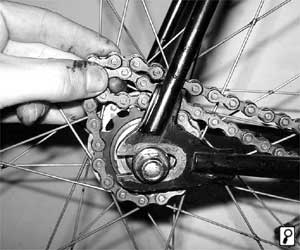

voisko joku valaista tota termiä rotafix?

tää oli eka hitti haulla rotafix, joten postaan tämän tänne:
Lukkorenkaan rotafixausratas:
nero-vitun-kasta.
Lukkorenkaan rotafiksaus… jösses!
^^ Naurettavan siisti keksintö!!

Elikkäs, vertaillaanpas vähän tekniikoita. Eritoten mua kiinnostaa että miten pystytte arvioimaan koska ratas on riittävän kireällä? Pelkään.
Itse se menee mutulla: kunnes vähää voimaa käyttäen ei enää ratas kiristy ja sitten ihan pieni puristus päälle.
Keskiömuhvin ja ketjun väliin laitan rättiä.
Auttoiko?
Smurf - 13:20, 29.1.2013 » Itse se menee mutulla: kunnes vähää voimaa käyttäen ei enää ratas kiristy ja sitten ihan pieni puristus päälle. Keskiömuhvin ja ketjun väliin laitan rättiä. Auttoiko?
näin teen itsekin, tosin aamulla unohdin rätin.
tälläkin kertaa putsasin ja rasvasin kierteet huolellisesti että kiertyy tasaisesti, ja tosiaan kevyen kiertoliikkeen ja vain aavistuksen kovemman loppurutistuksen oletan tehneen tarkoituksensa aiheuttamatta vahinkoa omaisuudelleni tai itselleni.
melkoista keppihevosen persereiän poraamista kyllä silti :slight_smile:
