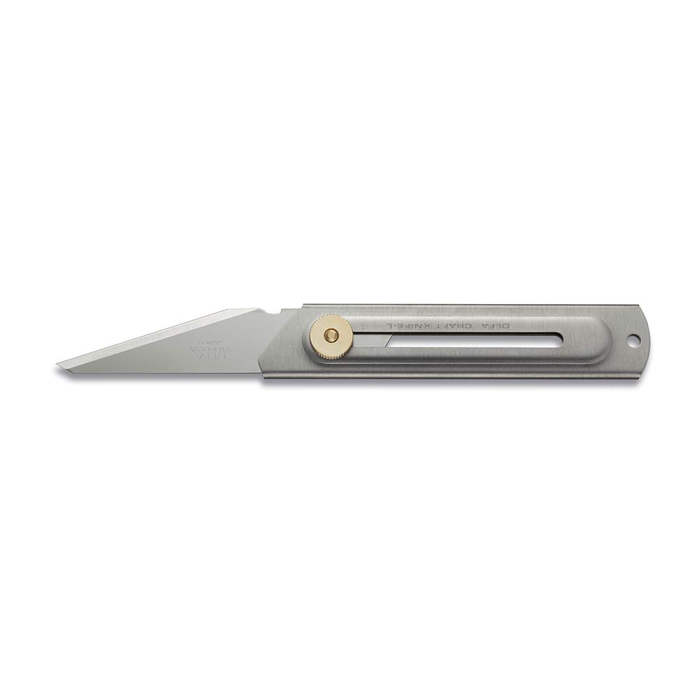

Sit tollanen Olfa Craft Knife ollu kans kätevä ja hyvä askarteluun.
