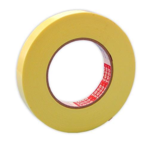

Minkä levynen teippi halo aerotrack vanteelle?
josbanse - 16:36, 13.7.2014 » Minkä levynen teippi halo aerotrack vanteelle?
Aikoinaan kun kävin hakemassa vannenauhan niin 14mm oli passeli.
Näistä leveyksistä olisi hyvä olla taulukko. Onko?
Ja niin, mikä on se vannenauha tai -teippi nyt.
http://i.ebayimg.com/t/Tesa-4289-wie-Stans-NoTubes-Yellow-Tape-Tubeless-Strapping-19mm-66-Meter-/00/s/NDg5WDUwMA==/z/e0oAAOSwFAZTs68w/$_12.JPG
tämä
http://images10.newegg.com/NeweggImage/ProductImageCompressAll300/A05Y_1_20131001176435297.jpg
^^+1 Tesalle. Menee tiukemmatkin kumit paremmin vanteelle, kun on kestävä, liukas ja ohut vanneteippi.
Gorilla teippiä on tullu vanteille laitettua, ja ei ongelmia. Ei ehkä kevyin, mutta puhutaan jo merkityksettömän pienistä eroista.

b-veli - 18:34, 8.6.2015 » Iso rulla sopivan levyistä [Tesa 4289](http://www.ebay.de/sch/i.html?_from=R40&_trksid=p2050601.m570.l1313.TR0.TRC0.H0.Xtesa+4289.TRS0&_nkw=tesa+4289&_sacat=0) -teippiä tulee halvemmaksi kuin varsinaiset vanneteipit. Ohuutensa puolesta helpottaa myös renkaan asennusta.
Vaan saakohan tuotakaan purettua pois siten, että sen voi asetella paikalleen uudestaan? Joissakin tapauksissa sellainen ominaisuus olisi ihan toivottava.
Saaks tota Tesaa jostain suomesta tilattua?
Ja paljo “oikea” leveys on miche pistardissa?
Continentalin teippi testattu, vähä meh, jotenkin vittumaista ja kovaa. Schwalben teippiä laitettu enempikin, mahtavaa tavaraa, VAIKKAKIN sitten kumia irroittaessa on huomattava, että liimaa on sisurissa ja rengaassa mutta mitä sit hei.
Irtoaa oikein nätisti.
Tohtorilta ostin 50 metrii Schwalben teippiä. Ei oo ollu vamnneteippiongelmia sen jälkeen.
Nauhan kanssa katkenneen pinnan vaihdon helppous on kyllä miellyttävä homma.
^^ Anteeksi tyhmä kysymys, oliko siinä teipissä venttiilinreikiä?
Tubeless kiinnostaa ja olen kärsimätön luonne, tuota Tesaa helpommin näyttäisi saavan Gorillaa ja käytetäänhän sitä aika usein. Sen poissaanti vain ei taida olla mikään kovin helppo operaatio.
Eli saako Tesaa tai vastaavaa jostain kivijalkakaupoista? – Ne viralliset Stan’sit tai muut ei niin kiinnosta 25€/rulla hintansa kanssa.
Tilaat vaan Tesaa eBaystä tai maksat paikalliselle kauppiaalle pyydetyn hinnan. Elämä on paljon helpompaa, kun valkkaat näistä vaihtoehdoista toisen ja teet sen.
Kaipa sitten tilaan…
Mutta niin, jos en ja ennen kuin — tuosta Gorillateipistä kaipaisin kokemuksia vielä, eli miten hyvää ja miten hankalaa irrottaa/vinkkejä irrotukseen?
omat tubeleet ainakin nousi gorillateipatuille kehille ihan iisisti ja piti ilmat ilman litkuja.
en tajua miksi toi teippi ylipäätään pitäsi joskus saada pois tuolta.
No eihän sitä varmaan oo hyvä irrottaa kun on jesarin tyyppistä. Tesaa vaan.
mites riittääkö kiekka tesaa toimimaan ns. vannenauhana sisurille vai pitäiskö kietasta pari?
