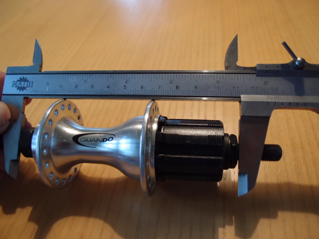

Navan leveys mitataan siten, että katotaan akselin lukkomutterien etäisyys toisistaan:
Mutta kannattaa mitata myös toi sun rungon takahaarukan leveys, on tottakai mukavampaa että kiekko menee ilman että täytyy aina venyttää terästä sentti ulospäin.
