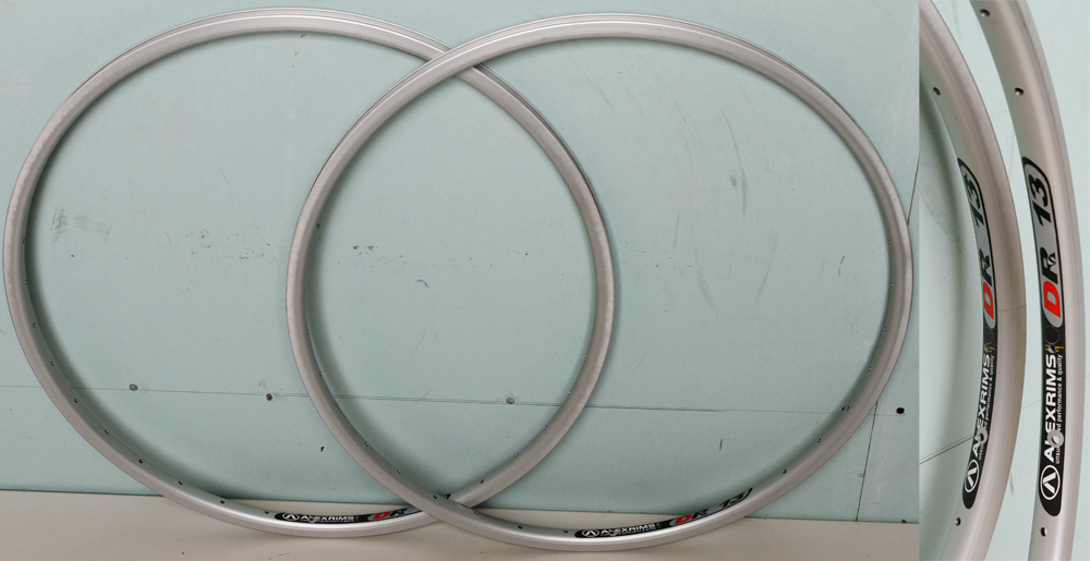

Myös kirkkaat 650c kehät tuntuu olevan kiven alla, mustaa open pro:ta saisi goldsprintiltä 38€/kpl
Velocityn A23:t kiinnostais, tai sit annan vaan mustille Open Pro:ille pikakylvyn kodin putkimiehessä.
