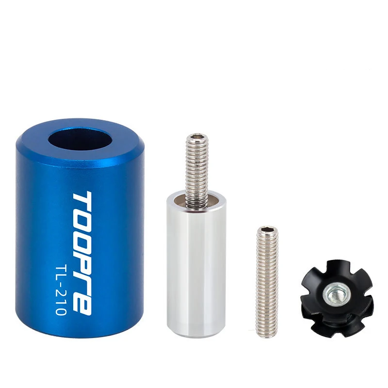

Mitä eroa on Park Toolin TNS-1 ja TNS-4 käpytyökaluilla?
TNS-4 on ”deluxe”, mutta mitä tämä tarkoittaa käytännössä ja huomaako eroa käytössä? Omaan silmään tuo halvempi, eli TNS-1 vaikuttaa lähinnä kestävämmältä :grinning:
