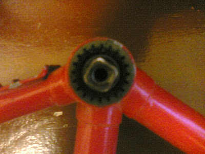

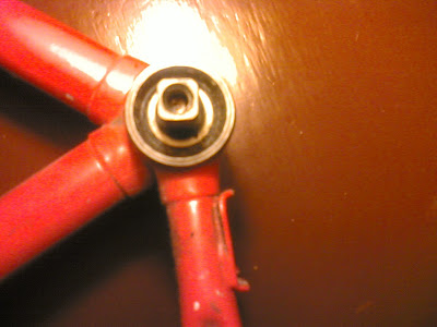

Löytyisikö keskiötyökalua seuraavalle keskiölle?
vasen puoli
Oikea puoli
Varsinkaan oikean puolen kuvasta ei hirveästi saa selvää, mutta siellä on jotain nystyröitä tuossa keskiön reunoilla.
vastaukset vaikka privana tai nolla-neljä-neljä -527 4936
Näyttää siltä, että tohon kävisi ihan normaali kasettikeskiön avain. Multa löytyy Leppävaarasta, mutta varmaan muillakin on.
Tohon vois tosiaan käydä sellainen Shimano-mallinen avain, multa löytyy myös Vallilasta ja saa kyllä lainaan.
Multa löytyy Merihaasta.
Multa Kalliosta. :stuck_out_tongue:
Multa Otaniemestä/Etelä-Haagasta.
Löytyiköhän nyt riittävän monta vaihtoehtoa?
Kiitoksia. työkalu löytyi itselleni helpoiten merihaasta. Nyt on keskiöitä irrotetu ja kiinnitetty. Taas pääsee vähän matkaa eteenpäin.
