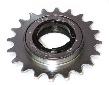

Löytyykö keltään työkalua, jolla saa BMX-vapaarattaan irti?
Se on ilmeisesti kutakuinkin tän näkönen:
http://www.beyondbikes.com/mmbb/images/small/BGAM63616.gif
asb - 23 minutes ago » Löytyykö keltään työkalua, jolla saa BMX-vapaarattaan irti?
minäkin tarttisin tässä lähiaikoina moista.
tnts - 1 hour ago » minäkin tarttisin tässä lähiaikoina moista.
Okkalla tietääkseni on. Ainakin mun pyörän vapaaratas saatiin irti siellä. Ei vaan viittis jatkuvasti rampata pikkuasian takia, kun sen osaisi tehä itsekin jos olis työkalut.
Sama tarve täällä. Tommonen pitää vissiin ostaa jostain.
oon ite käyny kalliopyörässä porvoonkadulla irrottamassa pakat ja rattaat, mutta tosiaan ei oikein aina viittis sitä 5 min vaivausta tehdä maksamatta mitään. Ehkä Kumiluodissa vois olla kans sopivat avaimet ja ois vielä lähempänäkin.
Parhaitenhan tuo toimii ruuvipenkin kanssa, mutta menettelee mös jakarilla.
SanttuT hukkasin sun numeron, mutta haluutko ton sun kammenulosvetäjän takas!?
asb - 2 weeks ago » Löytyykö keltään työkalua, jolla saa BMX-vapaarattaan irti? http://www.sheldonbrown.com/harris/images/fw120.jpg Se on ilmeisesti kutakuinkin tän näkönen: http://www.beyondbikes.com/mmbb/images/small/BGAM63616.gif
Nyt tämmöisen tarttis pikaisesti. liikkeet on jo kiinni ja pääsen kiekkojen vaihtoon vasta ysin jälkeen. Ei kellään ois?
Mulla EI[i] ole tollasta freewheelin poistinta mutta sen sijaan nyt löytyy Park Toolin BBT-5 jolla saa ruuvattua Miche Primato keskiölaakerin pois/paikoilleen, kuten myös jonkun Campan kasettikeskiön ja pakan.
jussi - 1 minute ago » Mulla ei olla tollasta freewheelin poistinta mutta sen sijaan nyt löytyy Park Toolin BBT-5 jolla saa ruuvattua Miche Primato keskiölaakerin pois/paikoilleen, kuten myös jonkun Campan kasettikeskiön ja pakan.
buu... olin jo lähdössä hakemaan vapaaratasavainta.
Multa löytyy BMX-vapaarattaalle avain. Vallilasta löytyy. Se on kyllä sellaista mallia että se avaa varmasti vaan sellaiset vapaarattaat jossa ne neljä avaimenpaikkaa on koloissa pinnan alla, eli Dicta ja vastaavat merkit sillä varmasti, muut ehkä. Tuon kuvan mukainen vapaaratas aukeaa ihan mainiosti fiksirattaan lukkorenkaalle tarkoitetulla hakasavaimelle kun puristaa avaimen tiukasti ratasta vasten esim. puusepän puristimella taikka navan pultilla ja jollain sopivalla isolla prikalla/työkalulla/tms… Näin oon ite avannut Shimanon rattaita monta kertaa.
