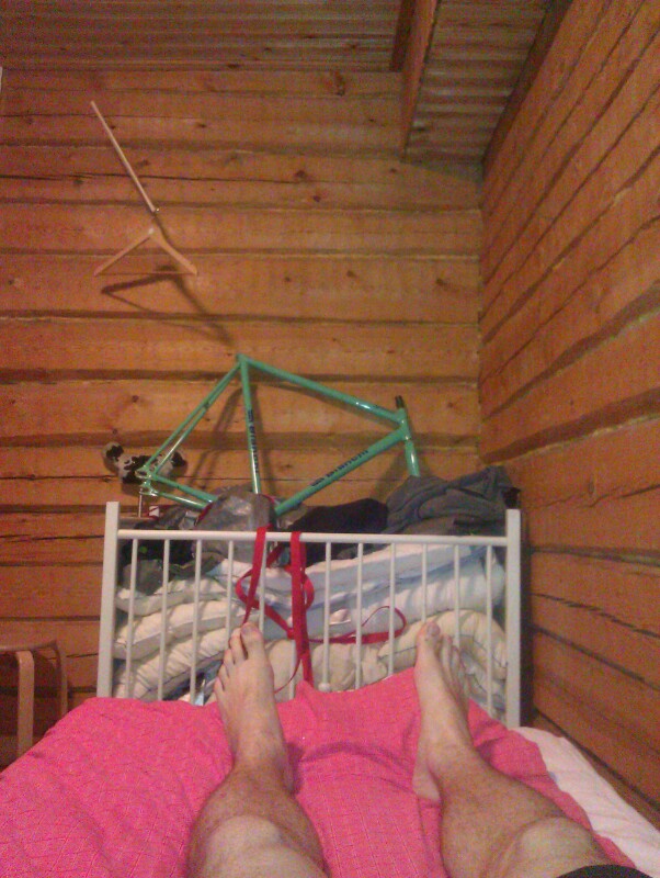

Joka ilta pistän nukkuun jalkopäässä tollanen runko. Pursuitkesästä tulee syksy ja talvi ja kevät ja kesä taas enkä ikinä saa tuota ajokuntoon kun kaikki aika menee tällä vitun saarella tai junassa istuessa.
