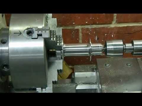

Mutta voisko konga kertoo vähä enemmän ja vaikka havainnollistaa netistä löytyvällä kuvalla… Voisin meinaan sitten vaikka kokeillakin jossain vaiheessa… Kehäkin löytys.
Video kertoo enemmän kuin tuhat kuvaa, eiku… Tää on ihan hyvä video. Loppupuolella, 21:11 lähtien on tuosta puolan reikien teosta.

Pinnareiät saa porattua tarvittaessa myös sorvissa kun virittää käsiporakoneen jollain puristimella kiinni sorvin työkalukelkkaan. Toki navan pyörittäminen tarkasti on hankalaa (reikien paikat pitää varmaan lyödä pistepuikolla varmuuden vuoksi), mutta tuleepahan reiät ainakin samalle kehälle.
