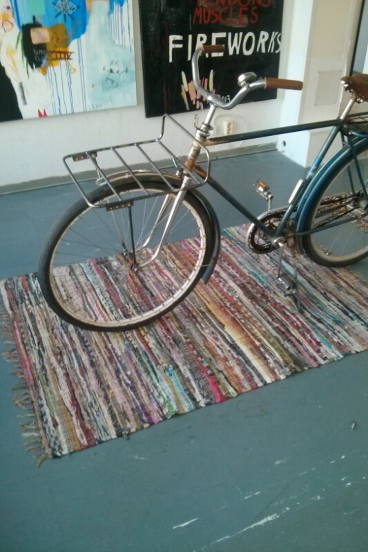

Eli työkalu putken taivuttamiseen on mm. Motonetistä saatava putkentaivutin. Taivuttimia on eri kokoja eri vahvuisille putkille. Laadussa on myös eroa. Epäilen, että mulla on tuo Motonetin väline ja se on hiukan lenkkana. Putki on 10mm huonekaluputkea. Sitä saa rautakaupoista metritavarana ja määrämittaisena ainakin Puu-Ilosta (2.50e/2m??) sekä Bauhausista.
Modasin hieman omaa putkentaivutinta, katkaisin kiinteää kahvaa lyhyemmäksi ja hitsasin siihen latan palasen, joka sallii taivuttimen kiinnittämisen ruuvipenkkiin. Helpompaa kuin vääntää polvea vasten.
Kun taivuttelu menee ns. putkeen, ei tule ympäröivään teräkseen kuin yksi sauma. Huono (ja pihi) taivuttelija voi tehdä vaikka joka kulman erikseen ja hitsailla sitten yhteen. Tärkeintä on ensi mitata kuinka kauas putki taipuu taivuttimeen merkitystä 0 asteen merkistä. Siitä voi sitten summailla miltä kohdalta lähtee vääntelemään. Minulla ulkoreuna tulee 35 millin päähän ja sisäreuna 25 millin (d’oh!).
Sitten voi hitsailla ulkoreunan kasaan. Helpottaa kun vetää puristimella johon kiinni, jotta saa putket kohtisuoraan toisiinsa nähden.
Sisäpuolat katkotaan putkesta sopivaan mittaan ja niiden päihin kannattaa tehdä pienet koverrukset ulkoreunan putkelle. 10mm pyöreä viila on tähän hyvä. Tai tollanen sähköviila jos on malttamaton ja propro.
Taivutuksista on hankala saada juuri 90 asteisia, joten pieni tukeminen voi olla paikallaan ennen hitsailua.
http://normaali.net/temp/IMG_20140708_172720.jpg
Ja sitten tuli kiire enkä ottanut enempää kuvia. Voi juku! Tässä mallissa takaosa tulee kiinni lokarin ruuviin ja “jalkojen” päissä on latat, jotka tuleva pyörän muttereiden alle. Jalkojen yläpäitä varten tarakan rungossa on vaakasuorat latat, joissa on useampi reikä korkeussäätöä varten.

Tarkempaa kuvaa haarukkaan kiinnitys ratkaisusta? Mistä hait putken?
