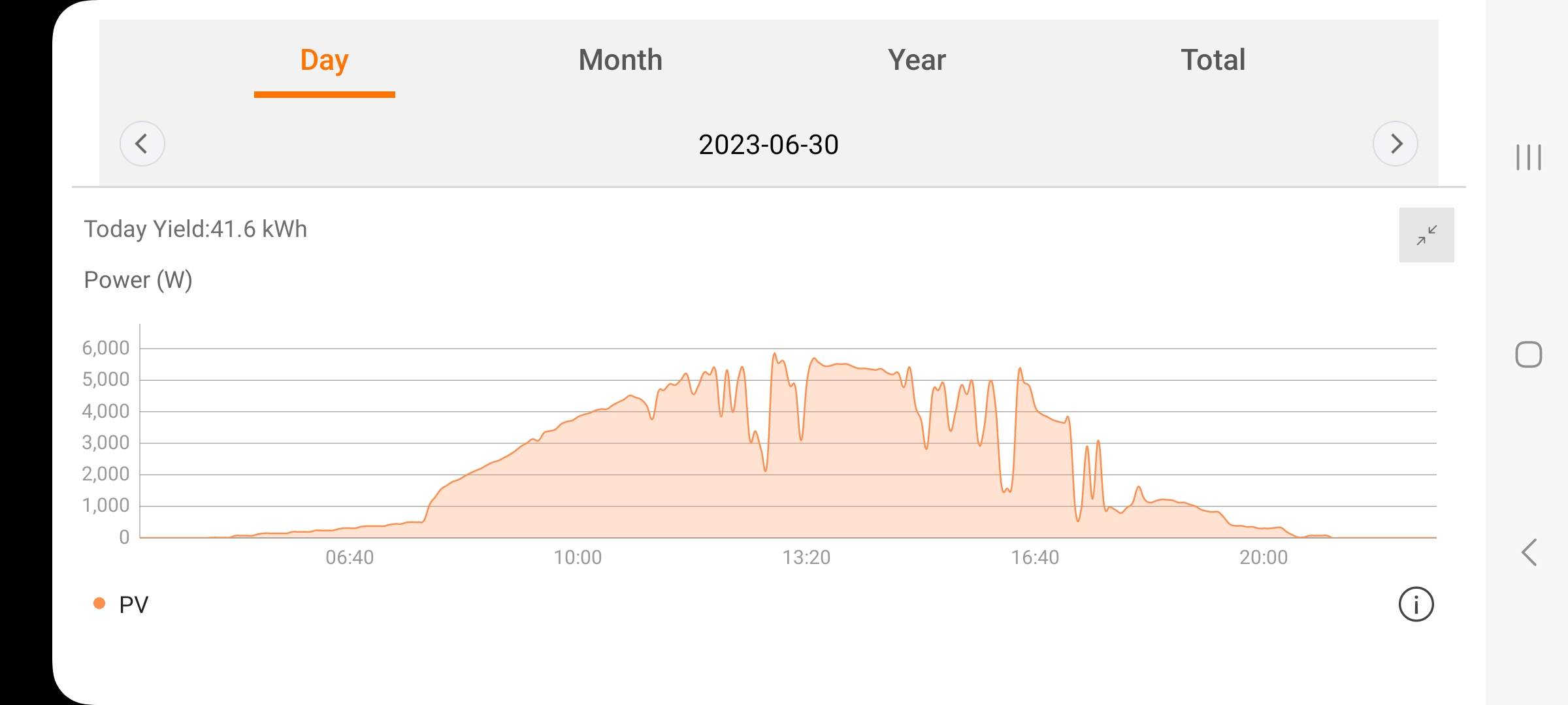

6,5 kWp paneeleja katolla. Verkkoyhtiöltä tuli lupa liittyä verkkoon. Myyntisopimus vielä tekeillä, mutta kohta pääsee kääntämään kytkimestä aurinkosähkön hyödyntämisen päälle.
10 päivän yhteistuotto 336 kWh, josta verkkoon mennyt tuotanto 224 kWh ja ostettu sähkö n. 125 kWh. Keskimäärin vuorokautinen ostosähkö vähentynyt n. 50 %.
Eilinen tuotanto, kun oli poutaa:

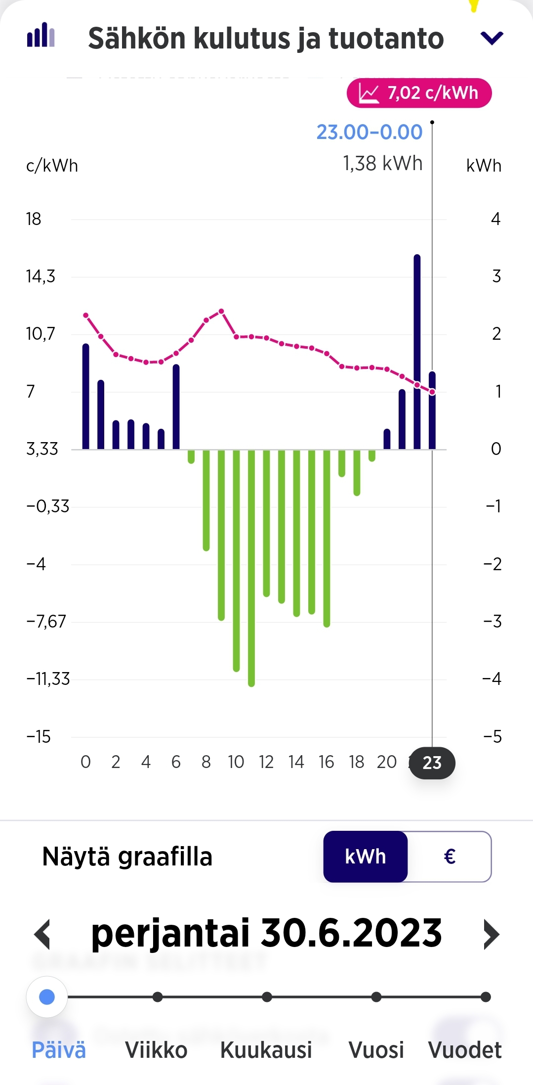

Tässä ostettu ja myyty sähkö (sininen ostettu, vihreä myyty, punainen pörssisähkön hinta):
Sähkön hinta noin 6 snt/kWh.
