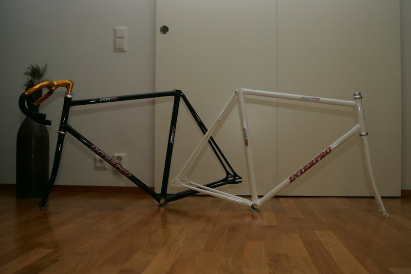

Ehit sitten eka, ehkä käytetään tätä yleis Interpro threadinä. Itsellä sama runko, mutta mustana.
Tanko/stemmi on kultanen pazzaz (sama setti fuji obeyssa), grippeinä soyon keirin, kiekoiksi tulee hopeiset 32h H plus Son:it kasattuna hopeisiin Gran Compen napoihin. Muu osa sitten onkin hieman kysymysmerkki.
