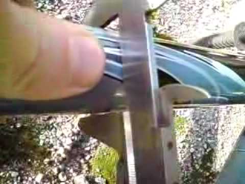

Saa tulla puristelemaan, en tiedä mistä moisia linkkejä tai lähteitä löytyisi. Koitin ite ottaa videota, mutta kännykkä ei riitä.
Runko on Salsa Juan Solo (ihan kuin Moto Rapido mutta epäkeskokeskiöllä). Alaputken halkaisija on sen verran iso, että sen nyt uskoo helposti, mutta yläputkikin joustaa jo yhden peukalon voimalla. Ei sitä pimeässä näe, mutta valon heijastuksista putken pinnassa huomaa selvästi että se joustaa.
Ehkä tosta vähän näkee: tönäri ei liiku, mutta rako putken ja tönärin välissä menee umpeen kun putkesta puristaa. Ja ihan vain yhdellä peukalolla. Livenä toi näkyy ihan selvästi, mut ei mun kännykällä saa kunnon videota.

joope - 16:33, 5.9.2009 » Ehkä tosta vähän näkee: tönäri ei liiku, mutta rako putken ja tönärin välissä menee umpeen kun putkesta puristaa. Ja ihan vain yhdellä peukalolla. Livenä toi näkyy ihan selvästi, mut ei mun kännykällä saa kunnon videota. http://www.youtube.com/watch?v=hP4S2VF4YIo
I stand corrected. Kyllä se tosiaan näyttäisi böijjaavan. Kaikenlaista...
