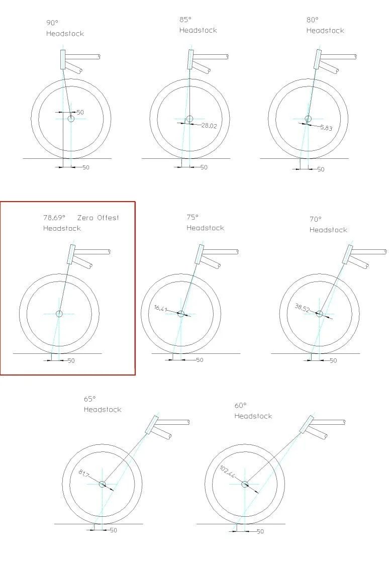

kuvista asia aukeaa imo tekstiä iisimmin. laitan yhden postauksen alle - tuota katosessa kääntelee mielessään keulaa sivulle tjsp.

Tosta kuvasta ilmenee mainiosti vakioitu 50 mm trail eri keulakulmilla, ja millaisen raken se vaatii.
Jokainen varmaan tajuaa, että ton 90 asteen keulakulman ohjaus ei paikallaan tai hitaassa vauhdissa lähde kaatumaan sivulle, kun taas toi 60 asteen luiska tekee sen heti ohjaustangosta päästäessä.
Se mitä kuvista ei näe on tapahtumat vauhdin kasvaessa: 90 asteen malli alkaisi vispata ostoskärrypyörän tyyliin, koska sen vauhtivakautuvuus ylikompensoi ja hyppyyttää rengasta. Hyvin löysät keulakulmat taas vakautuvat vauhdissa ja kaatuilusta ei ole pian tietoakaan, vaikka paikallaan ja hitaasti liikkuessa tangosta ei voinut irrottaa hetkeksikään otetta. Nämä ilmiöt tapahtuvat, vaikka akseliväli pidettäisiin vakiona.
Sopiva määrä wheel floppia on toivottu ilmiö: kun fillaria kallistaa ajossa, ohjauksen pitääkin vähän kaatua sinne. Sopivasti, ei liikaa tai liian vähän.
Skidin kokeilema maantiekeke ratarungossa aiheutti kiikkeryyttä pienissä vauhdeissa, koska pyörän ja kuskin kallistuessa rengas ei tullutkaan itse mukaan käännökseen. Kovassa vauhdissa tangentin suuntainen jatkuvuus eli ns. keskipakovoima toimii sisäkaarteeseen päin kaatumista vastaan, osittain siksi pyörä tuntui vauhdissa vakaammalta. Toki kovassa vauhdissa vähäkin traili vakauttaa pyörää.
