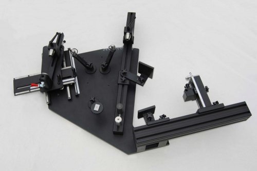

Arctos Jigs:
http://arctosjigs.com/wp-content/gallery/one/jig.jpg

Arctos-kopio tuosta pitkälti tulee, tuossa vielä havainnekuvaa;
https://dl.dropboxusercontent.com/u/31410179/Jigit/FrameFixture.jpg
Päärunko tulee olemaan 160x80mm ja 80x80mm profiilia. Nuo pienemmät profiilit ovat 40x40mm. Muut osat alumiinia ja kartiot sekä kiinnikkeet/sovitteet terästä. Rosteri tietysti olisi ollut hyvä materiaali noihin, mutta kun kerta käsiin tarttui sopivaa ruostuvaa, niin mennään nyt niillä.
