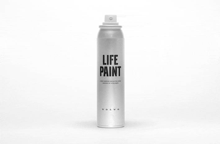

Kiinnostava maalituote tulossa markkinoille, väritön päivänvalossa mutta hämärässä heijastimena toimiva pinnoite.
Volvo Lifepaint
http://www.volvolifepaint.com/
