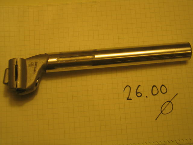

Oisko roadmaster-kunkuilla tietoa satulatolpan halkaisijasta ? Omasta on poissa ja uutta pitäisi saada tilalle.

muutamakin ystävällinen foorumilainen vastasi tolpan halkaisijaksi 26,4mm. Valitettavasti ei kyllä tuollane mahu. Voi olla, että kyseessä oli uudemmat roadmasterit kun näitä on käsittääkseni tehty aika pitkällä aikavälillä. Omani on vuodelta -81. Tänään tohtorille runko kainalossa ja sovittamaan.
Omassa -81 Roadmasterissa tolppa on 26,0 mm. Ostin Tohtorilta tämän:

M. Hulot - 9:54, 16.6.2011 » Omassa -81 Roadmasterissa tolppa on 26,0 mm. Ostin Tohtorilta tämän: [SR](http://www.pyoratohtori.fi/kuvat/2009_09_19/2009_10_09/2600%20seatpost.JPG) Rungon ikä selviää keskiön alapuolelta löytyvän sarjanumeron alusta, E (Eurooppa) B (1981). Vastaavasti A (80), B (81), C (82), jne.
Jos tuolla mennään niin EA europe 1980, voi olla. Kattelin aikasemmin jostain netin syövereistä, että EA ois ollu 1981 mutta tiedä häntä. Kyllähän tuossa on tietysti järkeä, että A merkkais "nollaa". Uusi tolppa hommattu ja kooksi osoittautui 26,2mm. Istuu hyvin. Vielä kun sais jostain jarrukahvan tuohon droppiin; nyt kiinni maantietanko ja toivetta olisi tuolle "mini"kahvalle yläotteelle

Kuva uudella tolpalla ja satulalla.

Pakko kysyä kävitkö Tohtorilta hakemassa tässä kahden päivän sisään tämän?
Kysyn koska metsästän samaa tolpaa ja hyvä nähdä miltä se näyttää pyörässä…
Pineapple Force - 22:29, 17.6.2011 » Pakko kysyä kävitkö Tohtorilta hakemassa tässä kahden päivän sisään tämän? Kysyn koska metsästän samaa tolpaa ja hyvä nähdä miltä se näyttää pyörässä..
joo kävin. Aika hauskan näkönen ja sopii retrofillariin. Sais olla muukin "alumiini" tuollasta kiiltävää. Esim stemmi.
