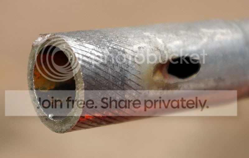

Mulla on kaikissa ohjaustangoissa 2 reikää, 1 kummassakin päässä. Kun lampulla kattoo reikään, se näyttää jatkuvan aika pitkään. Mulla on ollut joskus maastopyörässä semmonen ohjausputki, joka on porattu läpi asti. Mutta se oli kumminkin tulpattu kaupassa kummastakin päästä, ilmeisesti hämäykseks.

Ne dropit missä mulla on ollut reikiä, ovat olleet
sellaisia missä on siellä keskellä sisällä teräsvahviste.
Eli noin 10cm pituinen teräsputki siellä aluputken sisällä
stemmin kohdalla.
-Olli
Jumilauta, varvashihnatkin on reijjitetty.
Luulisi, että tasaista vauhtia etenevälle ratapyörälle noiden reikien aiheuttamat pyörteet eli ilmanvastuksen lisääntyminen olisi suurempi hidastus kuin niiden tuoma painonsäästö. Toisaalta, ainakin tässä näytteillä olevassa pyörässä onkin ihan eheä tanko ainakin yläosastaan.
drillium
Drilliumi on varmaan helevetisti kalliimpaa ku aluminiumi, leluminiumi tai edes titaniumi. Miten ne saa noi kaikki reijjät sieltä kaivokselta ehjinä tehtaalle, ja sekotettua metalliin?
