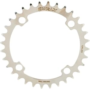

Kellään kokemusta Surlyn 130 mm eturattaasta? 3/32 rieska pitäisi hankkia ja tämä kenties yksi vaihtoehto.
Totean tässä, että eihän ne perussurlytkään ruostu, vaikka se nyt sinänsä ei kerro mitään.
Miheli - 19:05, 30.11.2013 » Kellään kokemusta Surlyn 130 mm eturattaasta? 3/32 rieska pitäisi hankkia ja [tämä](http://surlybikes.com/parts/drivetrain/stainless_steel_chainrings) kenties yksi vaihtoehto.
Oikein hyvä on ollut. Pari tuhatta kilsaa takana, eikä vielä huomattavaa kulumaa. Ainoa ongelma oli, että 38 hampainen ratas aiheutti ketjun osumista spideriin.

manuelkala - 20:12, 1.12.2013 » seksi ei kiinnosta, joten jos voidaan puhua hinta-laatusuhteesta, niin EAI vs Surly? samanhintasia täällä ne on ainakin about, nii onko noissa oikeesti jotain eroo? samaten eturieskoissa, niiq for real, onko isoja eroja laadullisesti merkeittäin?
noiden kahden välillä valitsisin EAI:n mutta vain siksi koska siitä on hyvää kokemusta käytössä. kyllä se hinta korreloi myös laadun(ja sen tarkkailun) kanssa eikä muodotu pelkästään mahdollisesta leimasta/brändin logosta. ei voi kuvitella ostavansa jonkun muotilafkan (vaikka BLB) helvetin halpoja hikipajakoneistettuja rieskoja ja kuvitella ajavansa yhtä täydellisen pyöreillä rattailla kuin mitä esim sugino tai royce työstää.
mut jälleen kerran: joillekin nää asiat merkkaa vähemmän kuin toisille ja ympyrän täydellinen pyöreys on sivuseikka kun pyörällä pitää päästä eteenpäin. henkilökohtaiset mieltymykset ovat muodostuneet kokemuksen kautta mitkä nykyään ohjaavat valintaa ja tästä johtuen ostan vain laatukomponentteja voimansiirtoon.
vastaus kysymykseesi: osta se kumpi on halvempi/väri miellyttää enemmän. molemmat on varmasti riittävän hyviä. itse ostaisin EAI:n.
