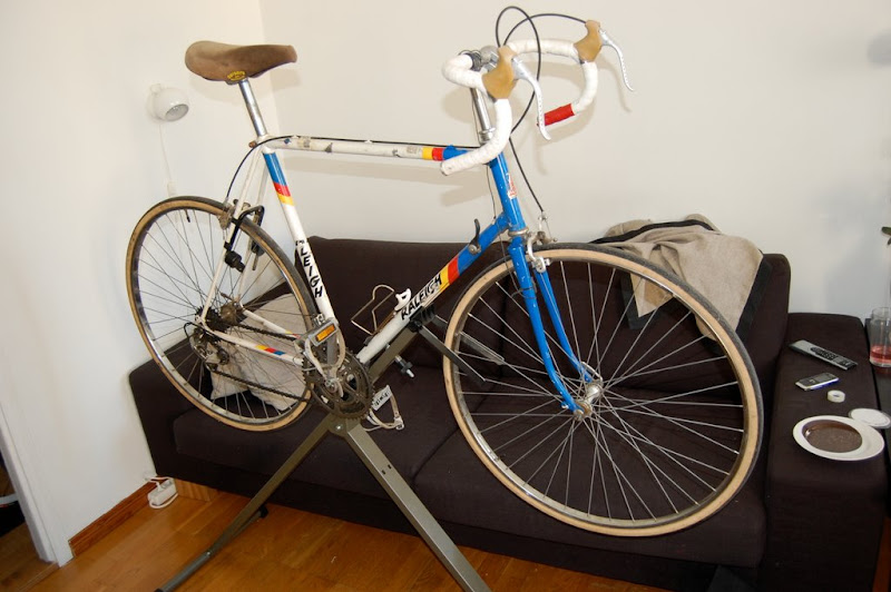

Vinkkasin kaverille tämmöistä, mut päädyinkin huutamaan itse. Saas nähdä mitä tuosta syntyy.
Itselle tuo on pieni, mut niin moni on pyöriä kysellyt, et uskalsi ostaa varmistelematta.

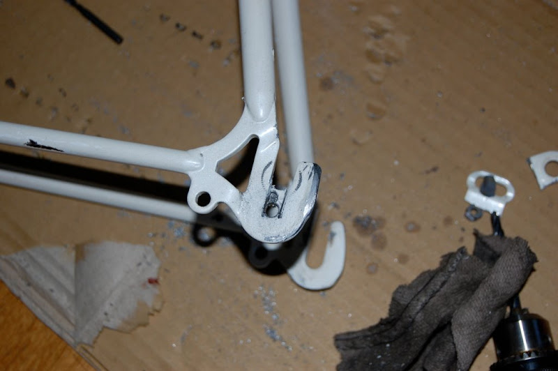

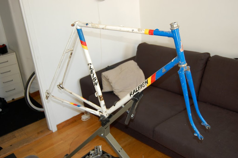

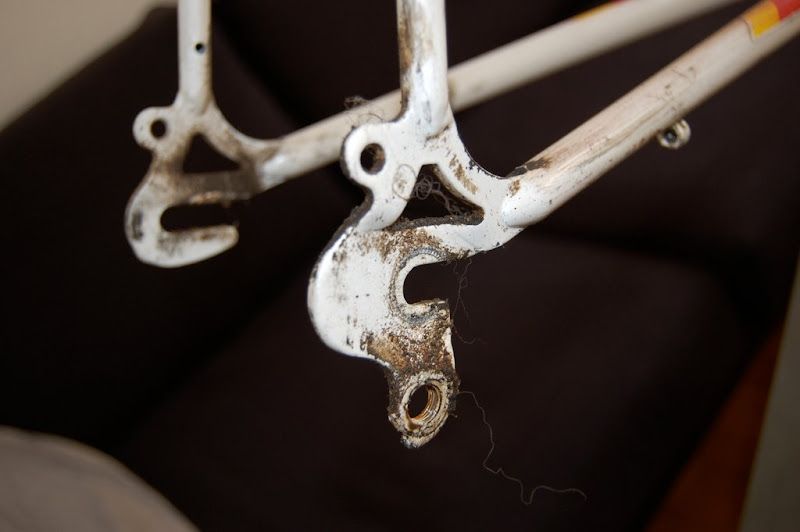

Pääsin tämän purkamisen pariin vihdoin ja kohta pitäis vielä pestä, poistaa ulokkeita, paikkailla pintoja ja kasailla.
Tähän mennessä ilmaantuneet ongelmat:

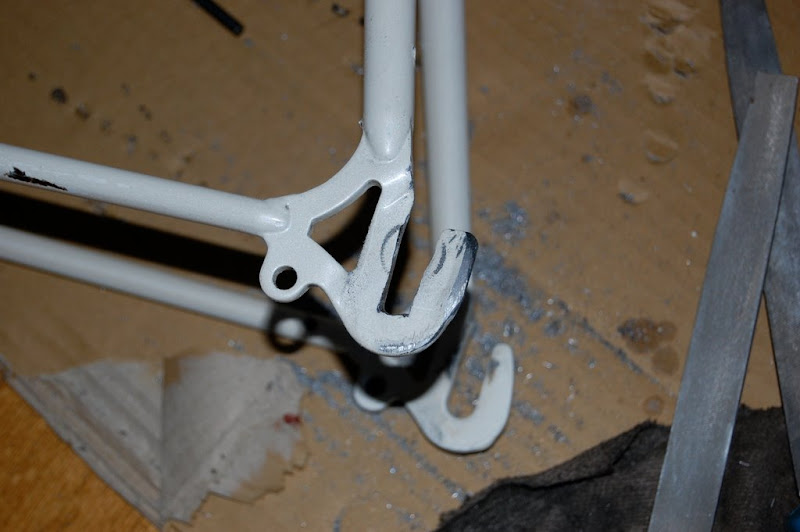

  • vetopuolen dropout onkin lyhyt
  • ohjainlaakerin mutteri on 34mm, ja just sille mulla ei ole avainta

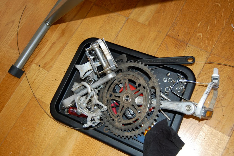

  • kammessa oli 52 piikkinen kiinteästi kiinni, jossa 42 piikkinen pulteilla
Pysty- ja viisto putket on aerotubingia, eli puristettu keskeltä ovaaliks. Tästä saattaa tulla nopee!
parit työstöphotot:

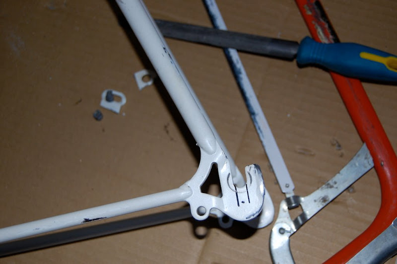

matskuahan tuossa on porakone&dremel yhdistelmällä jatkaa dropouttia…

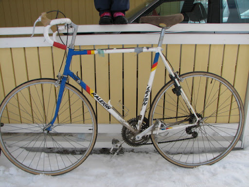

Tarkoituksena oli säilyttää originaali väritys, mutta punaiset ja keltaiset oli tarraa ja reunat repsotteli, joten päädyin putsaamaan pinnan kunnolla. Saas nähdä meneekö ihan Nitromorssaukseen ja uuteen maalaamiseen asti. Ehkä kuitenkaan ei…

Onneks sulla on hyvät kuvat, ei oo vaikea vetää uutta tarraa tilalle, jos haluaa säilyttää originaalin ilmeen.

noi eripariset dropit on kyllä aika kumma juttu. ja mitä siinä rungossa olevassa pienessä tarrassa lukee, mitä putkea toi on?
ehdotan vielä että jos aiot käyttää noita kampia niin dremelöit (tai ehkä santtu jeesaa jollain kunnon koneella…) isomman eturattaan piikit sileiksi ja käytät sisempää ratasta.
Tämän hetkinen vaihe:

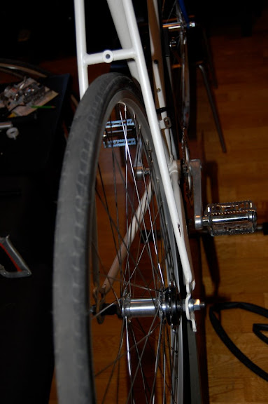

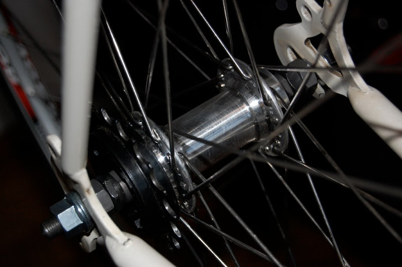

Biltsun kiekon takanapa ja Dicta 18h:

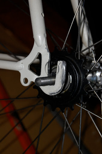

Kiekkoa rihdattu keskelle n. 5mm takahaarukka on muuten 120mm.

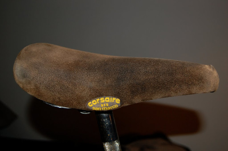

San Marco Corsaire 313 penkki:
http://lh4.ggpht.com/_GP7jRk_99g4/SeoWk-fuLBI/AAAAAAAAEm4/LWV79JQ-csg/s800/DSC_1880.JPG
^ Räääd! Mulla on samanlainen härski ja vähintään yhtä kulahtanut san marco. Sitä tituleerattiin jossain nähty kaupungilla -bongauksessa “samettisatulaksi”. Hehe. Tykki.
Kuvan penkistä tulee plyyssi mieleen. Mun concor muistuttaa kulahtaneen mokkatakin kyynärpäätä.
Tänään vuorossa oli vaihdeulokkeiden poistoa ja vetopuolen dropoutin laajennus.
