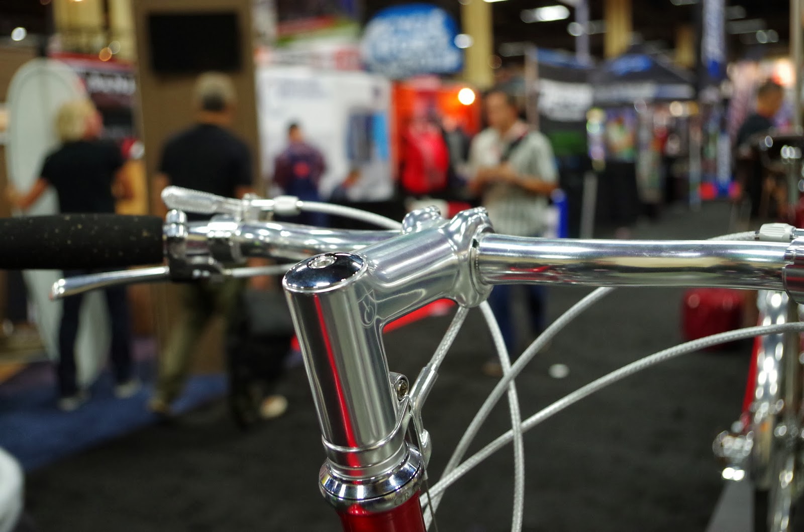

Diatechillä on ainakin ollu kävyttömiä kiristyssysteemejä.
https://cruzbike.com/sites/default/files/ckfinder//images/Diatech(1).JPG
E:diatech abn / sbn

Tää homma ratkesi ainakin toistaiseksi linkin takana olevan kuvan osoittamalla tavalla. Laakereiden päällä alhaalta ylös on problem solversin säädettävä välilevy, sen päällä saman firman clamp ja ylinnä 28,6 mm satula-clamppi.
Laakerin kiristys oli helppoa tuolla kokoonpanolla.
Hommaa on testattu talven ja kevään ajan yksittäisellä clampilla ahead -kokoonpanossa, siis alinna clamppi ylinnä stemmi eikä välissä yhtään levyjä. Piti sikäli kunnolla, että aattelin kahden clampin olevan vallan riitosti. Tuossa juuri lisäsin settiin tuon säätölevyn ja toisen clampin ja pistin ruodon poikki.
Kuva
Ei tuo toki ole yhtä nätti kuin kierrehaarukka, mutta hitosteen sirompi kuitenkin kuin ahead-stemmi millään tavalla. Tuossa on sen verran ruotoa, että siihen pystyy vielä kääntämään ne kierteet, jos siltä rupeaa tuntumaan.
