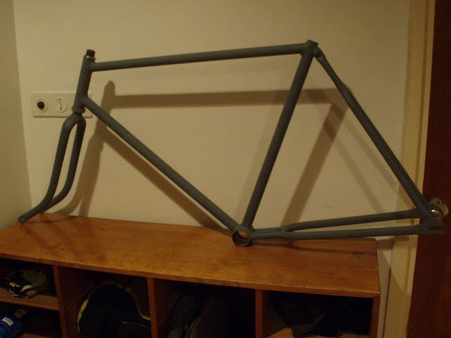

Tänään hain rungon puhalluksesta. Duunari oli osoittanut loisteliasta oma-aloitteisuutta ja laittanut pintaan pohjamaalin valmiiksi. Samaan kahteenkymppiin tuo puhallus+pohjat kävi opiskelijaystävälliseksi :slight_smile: Sain myös favoriten takanavan pelastettua vanhasta rautakehästä, puhdistusta ja huoltoa jäi odottamaan.
Kävin paikallisessa automaaliliikkeessä kyselemässä pintakäsittelystä. Ilmeisestikin 2-komponentti polyuretaanimaali olisi fiksuin. Jos laitan koristenauhat, niin pitäisi käyttää 1-komponenttimaaleja ja päälle 2-k lakka. Hinta on myös kaksinkertainen. En vielä tiedä kumpi kannattaisi. Hinta vai tyyli…

Raumalla Sampaanalan puhallus teki. Tuo pohjamaali tuli vähän yllätyksenä itsellekin. Oli kaverilta kuulemma jäänyt yli sitä maalia edellisestä työstä, niin suihkaisi kaupan päälle mullekin. En tiiä paljon ottaisi jos sopisi etukäteen. Täällä olis kuulemma toinen vielä halvempi mesta, mutta kun soittelin firmaan niin olivat jättäneet syksyllä puhallusvehkeet ulos jäätymään, joten ennen kevättä ei siellä mitään saa teetettyä.

Kiekot on kasattu, etuhaarukat avattu ja tänään sain puolet etutarakasta valmiiksi. Maalit myös ostettu, päädyin 2-K uretaanimaaliin. Kiiltomusta, tottakai. Uusin sivujuonneprojekti myös polkaistiin käyntiin: laitoin nahkasatulan kipsivaluun tyyliin.lontoon tyylin.
