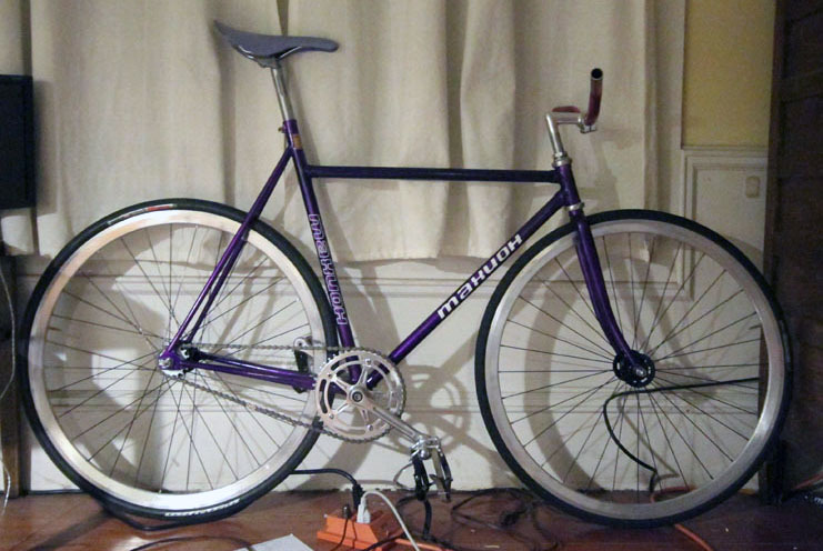

Joku aika sitten ebayta selatessani silmääni osui mielenkiintoinen ratarunko - Тахион Аэро. Luin kyseisestä mallista natiivikielellä infoa ja mielenkiintoni sekä omistamisen halu nousivat lähes alkukantaiselle tasolle. Se olisi pakko saada hinnalla millä hyvänsä. Se, että runko oli valmistettu ja sitä käytetty entisessä Neuvostoliitossa tuntui vaan vahvistavan tunteitani. Olinhan syntynyt Leningradissa ja asunut siellä tovin. Suomalaisille sama tunne tulisi varmaan Suomi konekiväärin näkemisestä :slight_smile:
Oli miten oli, päätin hankkia rungon.
Alkuperäistä aero-keulaa ei tuohon settiin sisältynyt, mutta hyvä näinkin.
Olen pohtinut palikkavalintaa ja tullut seuraavaan päätökseen:
  • Shimano DA (NJS) navat, Arayan kehillä, DA ratas 14t
  • Schwalbe Lugano kumit (musta-valk)
  • Nitto jaguar stemmi ja Nitto bullis, valkoista kangasteippiä.
  • Shimano aero 600 tolppa
  • Kashimax five gold (NJS)
  • Campan keskiö
  • Sugino 75 46t (NJS)
  • DID daido (NJS)
  • MKS sylvan track polkimet
Vinkkejä ja neuvoja otetaan vastaan, спасибо!

Mites olisi Campan ratakammet? Tuossa alemmassa kuvassa taitaapi olla ja sopii musta hyvin tuohon pyörän retrohenkiseen yleisilmeiseen.

Ottaisin yhteyttä chopperolliin ja koittaisin saada oikeamman tyylisen keulan.
joo, super recordit multa veiveiks ja 75:t vaihdossa B-)
hyvän näkönen! minkäs verran näitä on valmistettu? mitä haatukanpäissä lukee? liekö uudelleen maalattu? hot stuff. velorama.fr ja sieltä kiekot campan navoilla.

Takhion on kulttuuriteko. Laita rungon strategiset mitat näkyviin. Miten hiton matala tuo on pituuteensa nähden?
6*^ En usko alkavani metsästää Campan osia, koska pidän enemmän Sugino 75 ulkonäöstä kuin recordista. Ja kaiken lisäksi runkoja valmistettiin Columbuksen ja Ishiwatan putkesta, siksi suosin Japania. Lähde venäjäksi (Рама – из стальных труб Columbus KL (Италия) или из труб Ishiwata (Япония). Runko on uudelleen maalattu, valmistusmäärä kaikkiaan noin 400 kipaletta. Haarukanpäässä lukee: 184 - 92. Eli kyseessä on viimeinen vuosikerta. P.S. Laita nyt kumminkin kampien mahdollisesta vaihdosta ehdotusta PM :slight_smile:

^ Mitat tulevat myöhemmin. Matala on ja pelkkä runko vaikuttaa todella sirolta.

Voin jo nähdä puritaanien repivän pelihousujaan, kun kerron, että ajattelin sujauttaa tähän etujarrun. Ensisijaisesti tästä tulee kylän raitilla ajelemiseen tehty laite. Eihän meillä Tampereella ole edes veloa, ellei laske ghettoveloa ja kevään mittaan olen huomannut tamperelaisten autokuskien olevan harvinaisen sokeaa porukkaa. Tämän viikon aikana meinannut paristi jäädä auton alle ajellessani pyörätiellä.

tulee kylla aika matala ajoasento tolla setupilla… -slouppaava stemmi JA bullis. Sit viela musta on aika helppo tehda etuosasta ruma kun on bullhorn ja jarrukahva…
noh, sanoithan tossa alussa jo ettei sulla mtn tarkkaa suunnitelmaa ole. Tossa on vaan niinq oudosti klassista osaa ja sit jarrua ja NJS:aa ja emt.

Rungon strategiset mitat:
TT: 56
ST: 58
HT: 8
Kiekoiksi tähän tulee tod. näk. Shamalit. Voi tarjota ysärinä valmisetut campan kammet.
