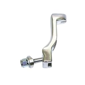

Mites nää U-jarrut, tuossa alkuperäisessä stemmissähän on joku vaijerinstoppari itsessään, mutta nyt kun vaihdoit stemmin tuollaiseen suoraan, näyttäisi vaijeri menevän suoraan jarruun? Tai siis toimivatko nuo jarrut myös ilman sitä stopparia, kun eikö nuo keskivetoiset käytännössä ole, kuin cantileverit.

On totta että etujarrun vaijeri kulki alkuperäisen stemmin läpi. Stemmi on vielä olemassa mutta ei ole enää vahvin kandidaatti ohjainkannattimen roolin. Tämä olisikin iisiä jos ohjainputken pituus riittäisi vaijeristopparin asentamiseen headsetin lukkomutterin alle. Voi olla että tulevaan stemmiin pitää porata vaijerille ja kuorelle paikka.
Noi U-jarrut on hienot, ja kannattaa säästää. Noihin tappeihin ei sitten taida saada muuten kuin cantit tai V-jarrut, jotka kyllä toimisivat kai ilman stoppariakin? Tosin ne on ehkä vähän tylsät. Nii ja joo, noi vaijeristopparit ovat kuitenkin sen verran paksuja, että vie vähän turhan paljon tilaa lukkomutterilta.

Jos haarukassa on reikä keskellä lokarin tms kiinnitystä varten, tektro tekee stoppareita, jonka saa siihen kiinni.
U-jarrut jää Olmoon, on ne sen verran alfaurokset :wink:

edit: kiitos NKOTB Tektro vinkistä
