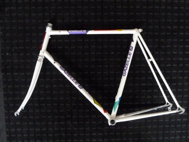

Projekti muotoutuu aiemmin (kuulema) erään hollantilaisen pyöräilyseuran puheenjohtajalle kuuluneen, edelleen alkuperäismaalissa olevan Gazelle Champion Mondial AA-Special-rungon ympärille.

Tammikuiseen, pienen salapoliisityön päätteeksi lähettämääni tiedusteluun rungon custom-maalaajasta tuli kuin tulikin (hassunhauska…) vastaus tänään:
"Beste Jukka. Yes that I sprayed hahahaha.
Nice to see that he is as far away. at.have fun with it.
Groeten Brady van Dalen

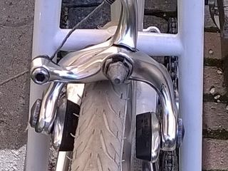

Lätkin jarrut kiinni kiekkojen sovitusta varten (korkeahko profiili + short reach-länget → riski) ja siinä samalla vähän muitakin osia kuvausrekvisiitaksi.

Mikä rungon koko oli? Näyttää jotenkin lyhyeltä vaikka emäputkea on. Valkoiset kumit tekee tästä markettipyörän näköisen, vaihtaisin mustiin ja ajaisin.
Vähän lisää väriä kyl kaipais alakertaan. Tai sit vaan huono kuvakulma.
^^ Hyvä vaan jos Folkenkin mielestä on jälleenmyyntiarvottoman näköinen. Satulaputki on 61cm ja ehkä kuvakulma hämää siinäkin osittain mutta aika kompakti runko tuo on.
Eteen tuli nyt pieni ongelma, joka selvinne kuvista
Alemman kuvan vasemmanpuoleinen mutteri ei kierry akselilla. Jos sitä saisi kierrettyä sisäänpäin, ja prikkoja sen jälkeen siirrettyä oikealta vasemmalle, kiekon saisi keskitettyä mutta nyt tilanne on kuten ylemmässä kuvassa ja ainakaan noilla extra short reach-jarruilla homma ei alkuunkaan toimi. Mikä avuksi?
Kiekko pitää keskittää rihtaamalla, vaihtoehtosesti purat kaiken oikeelta ja siirrät prikat ton vasemman puoleisen mutterin viereen niin napa siirtyy oikealle. Työläämpi vaan. Jotenki ei näytä yhtään 61 kokuselta :o jotenki samanlainen efekti tossa kuvassa ku pienissä rungoissa, että löysennetään ohjainkulmaa jotta reachi pienenee.
