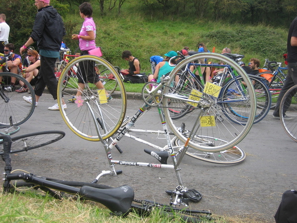

Hauska seurata tälläi netistä rungon elämää. Tämmöseltä tuo ajokki näytti 2007 lähettien MM-kisoissa http://s3.amazonaws.com/ibike/pictures/60526/Dublin_-07_078_large.jpg
No se selittää… Hienoa saada tietää rungon historiasta. Olitko eka omistaja? Onko vuosimalli 2004? Sopiiko jos otan kuvan talteen ja julkaisen sen facebookissa? M
