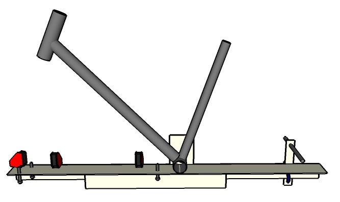

Jospa uusixin sedät tekisivät itselleen tuollaisen ‘köyhän miehen’ jigin tämän ameriikanpojan DIY-ohjeen mukaan:
http://www.instructables.com/image/FDSYQW1FCA43HSE/Pieceing-together-the-front-triangle.jpg

Mun mielestä jigiäkään ei kannata mitään kaupallista hommaamaan. Hyvän jigin saa tehtyä tarpeeksi isosta tiskipöydän kansilevyn palasta n.40mm (ei vääntyile) ja paksuista vaneripaloista n.20mm joiden päälle asetellaa putket. Palojen korkeushan riippuu putkien paksuudesta, putkethan on ainakin nää Columbuksen sarjat eri halkaisijoita ja tarkoitus olisi saada jigissä jokaisen putken keskilinja keskiöholkin keskilinjan kanssa samaan linjaan vaakatasossa.

Ja jos joskus jigin rakennan niin tämän kaltainen tuntuu järkevimmältä diy-ratkaisulta.
