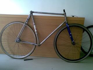

heh, tehdäänpäs tälle pieni nosto kun kerran olin mennyt lupaamaan, että laitan jotain tietoa jos projektiksi päätyy ja hommat etenee.
Aikaa on mennyt välissä jokunen hetki ja tämä tuolla seisonut muitten juttujen alla, mutta nyt jotain tapahtunutkin.
Koko fillari siis saatu purettua ja putsattua ja kaikki osat ehjinä irti (kampia ja keskiöakselia lukuunottamatta, jotka piti ottaa rälläkällä;). Maalipintakin lähti samassa pois pientä yksityiskohtaa lukuunottamatta.
Sitten kiitos Chopper-Ollin jeesin, takahaarukalle uusi ryhti ja dropit uusiksi. Jos nyt kerran lähdetään projektin tielle niin mennään sitten kunnolla.
Tässä illalla kävin ruiskuttelemassa vielä pohjamaalin pintaan ja sitten pääsee tosissaan maalailemaan ajan kanssa. Pari kuvaa tuossa alla ennen pohjamaalia.
Palikatkin alkaa olla kasassa ja näin eli eiköhän tuosta uusi kesäkiesi valmistu. Työnimellä Stars and pipe’s.
