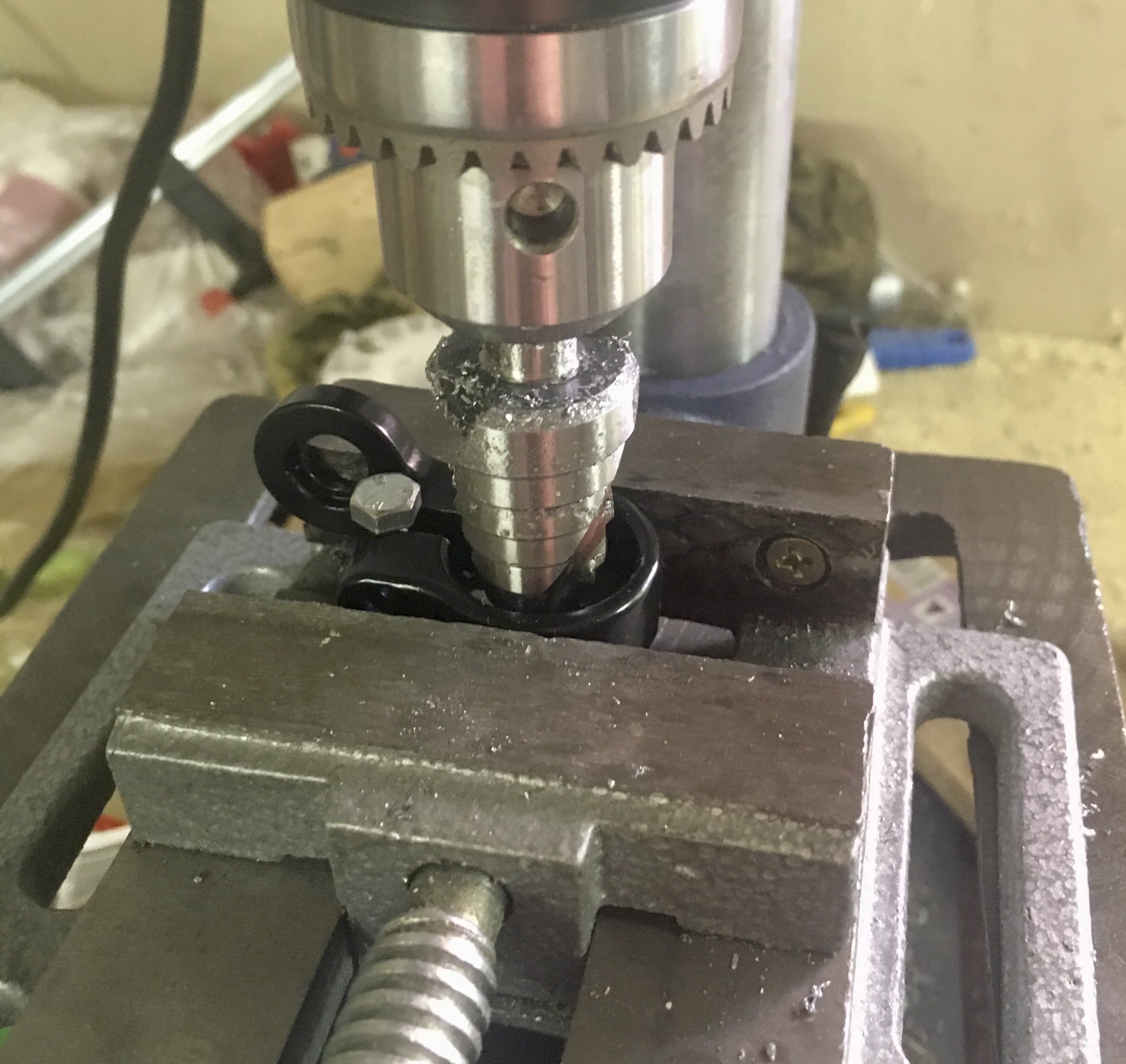

Kilpailevat standardit ja askelpora. SunRace/Sturmey Archer -peukkuvipujen panta piti saada 22.2mm → 23.8mm tangolle sopivaksi. Lopputulos 24mm, mut pari kymmenystä saa anteeksi ruuvia kiristämällä.
