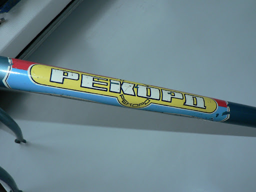

Uutta Projektia pukkaa. Laitan tähän nyt vain teaser kuvan.

keskiö oli aivan normi britti. haaruran kierre ei sitten ollutkaan ihan standardi. mulla ei ole kyllä mitään tietoa tosta raudan laadusta. ei runko aivan järjettömästi paina, mutta ei se mikään kevytkään ole. löysin netistä nopealla haulla yhden laitetun.

^ei taida olla ihan orkkis tuo haarukka, mutta nätti silti
sain vihdoin projektin kasaan. aikas lofi osilla mennään.
jarrumikätin pois ohjainlaakerista ja rapaa vanteisiin, ettei häikäise, niin voila!
heh “jarrumikätin” olikin hätä ratkaisu. käyn huomenna kyläsaaresta hakemassa siihen jotain muuta.

Käytitkö vanhaa laakeria vai miten ratkaisit keulan neuvostokierrepulman?
Hyvä lo-fi meininki, toimii!
vanhalla laakerilla mennään.

Mikäli haarukan kierteet on 26tpi, niin fillarikellarista näyttäis saavan ainakin jotain osia, itelläkin yks neuvostoprojekti käynnissä nyt.

Noi mahd. hiusmurtumat tossa droupoutin saumoissa vähän pelottaa. Kannattaa vähän ehkä pitää silmällä niitä ettei alamäkeen täysii-vedettäessä käy kalpaten.
Mulla ei ole kovin tarkkaa tietoa ton pyörän historiasta. Mun yks frendi sai ton muutossa työpalkaks.

Onks tossa satulaputki mitä kokoa? Omassa neukkupyörässä on 25,2mm ja tarttis löytää pidempi putki mallia perinteinen päästä kapeneva suora, mutta eihän sellaista löydy yhtään mistään. Onks muilla itäpyöräharrastajilla vinkkejä?
Oon aatellut sahata 25,4 millisestä yhden sivun auki rungon sisään menevältä pätkältä ja puristaa kasaan. Saa nähdä toimiiko. Onks muita ideoita? Ehkä alkuperäistä putkea voisi yrittää jatkaa, mutta ei viitsisi tärvellä orkkisosaa.
