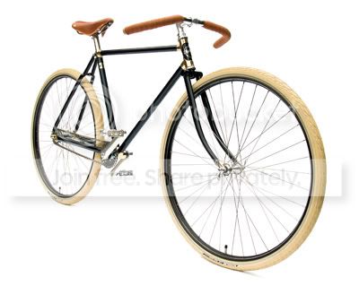

Teksi mieli tehdä ns “Tweed run” tyyppinen vehe.
vähan tähän tyyliin…
saisko näistä?

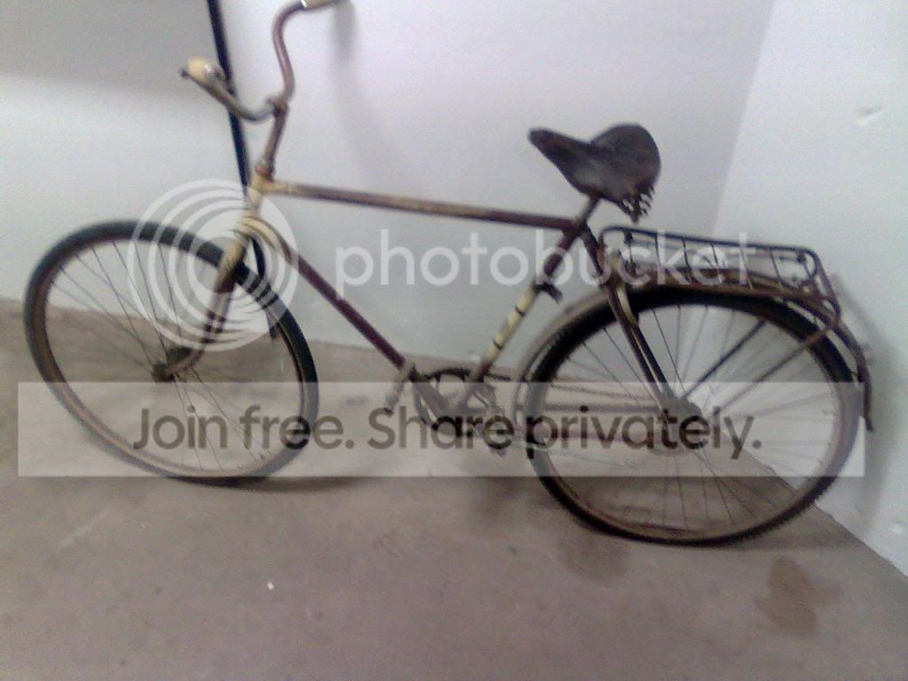

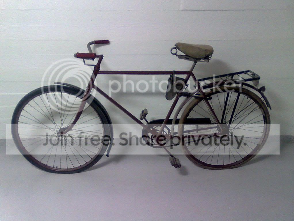

kyllähän noista näyttäis saavan. Tuo ylempi vaikuttaa kehityskelpoisemmalta.
Itse just eilen omalla vastaavallani ajelin töihin ja äkkijarrutuksessa katkaisin jalkajarrun kiinnikepannan ja kotiin lähtiessä huomasin vielä, että noin 50km ajettu Favoritin takanapa oli löystynyt niin, että ois saattanut kuulia sataa katuun hetkenä minä hyvänsä. Eli ei ollut huoltovapaa sekään.
+1 ylemmälle
Ohjaamo, satula, eturatas… Tykkää.

Ogelin pyöräkellarista löytyy delta cruisereita kermaisena, 37-622 kokoa. Onko tuo alempi pyörä Rekord, itselläni oli samalla värityksellä varustettu rekordi vuodelta 54.
^ Kiitos vinkistä! Pitänee poiketa sitten kun Helsinkiin päin taas ehdin : )
Alempi on vissiin Jaguaari???
