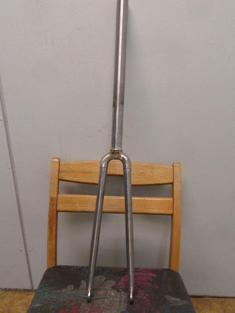

Ei tapahdu ihmeitä, mutta haarukka kasassa lukuun ottamatta PM-kiinnikkettä.
Yhden kuvan muistin ottaa tänään, huomenna lisää kun haarrukka tulee pois kylvystä.

Järeän näköinen haarukka. Mitäs tuo painaa?
Klearankea nelituumaiselle?
petyin kun ei 20mm thru
Painoa haarukalla tuossa kunnossa noin 1200g, punnittu vettä putkissa ja dropouti muokkaamatta. Kaulaputkesta lähtee noin 150mm pois ja jarrukiinnike lisättävä, joten paino tulee asettumaan vähän alle 1100g.
Tilaa on Budille, n.140mm tilaa.
Mietin 15mm akselia, mutta jätin vielä väliin, tehdään sitten vaikka seuraavaan versioon :wink:
Dropoutit onnistui yllättävän hyvin, jopa niin hyvin, että ei tarvitse jatkossa ostaa valmiita kunhan vaan leikkauttaa sopivia osia laserilla.
