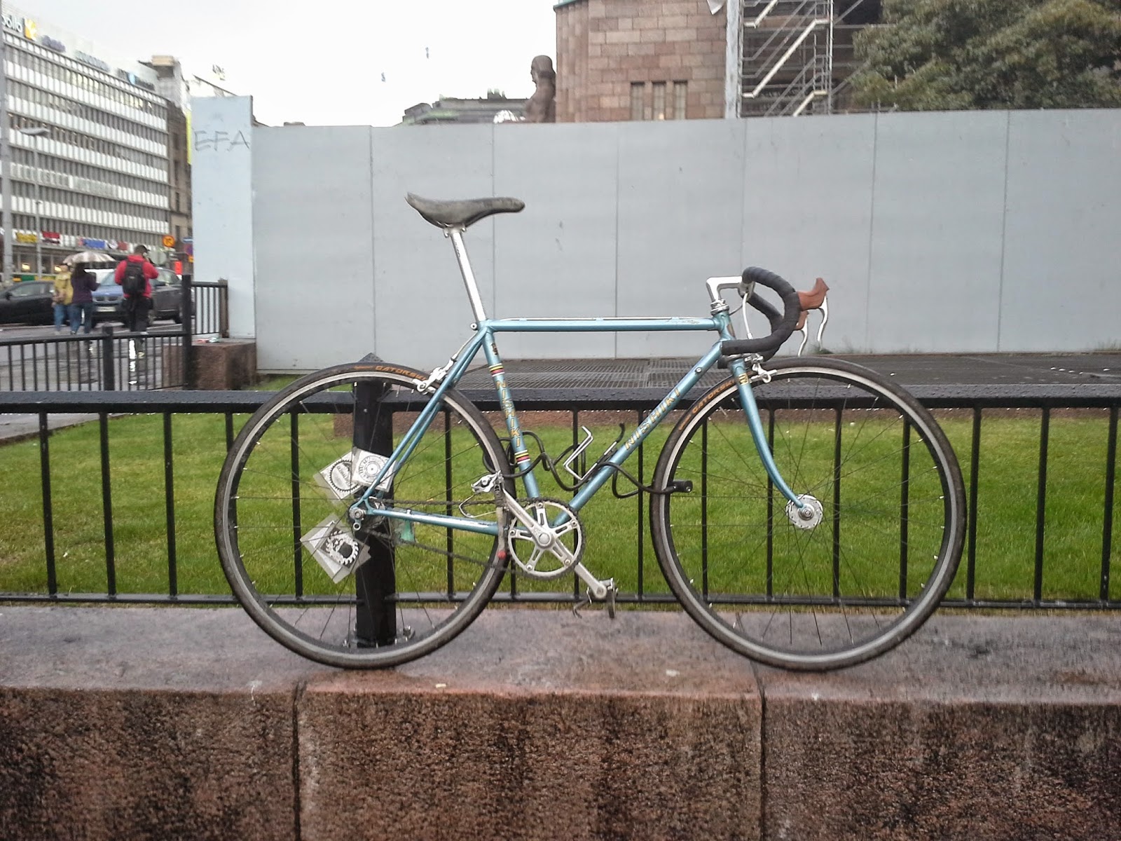

Tähänastisen kehityksen oleellisimmat kohdat:
Nishiki, josta luopuessa sain ihan rahaakin vastineeksi vaikka siinä vaijerilukko onkin. Olin typerä ja pidin satulaa todella edessä, alaotteella en juuri viihtynyt. Vähän tuntu pitkältä tämä.
Miyata, jolla on nyt sojotettu ja muutenkin ajettu ihan kiitettävästi. Istuu hyvin ja ajan vaihtelevasti about kaikilta otteilta, mutta myönnettäköön että alaotteelta selvästi muita vähemmän. Pirun hauskaa se on sillon ku siihen taipuu.
Chesini, jossa samaa fiilistä otteiden suhteen ja jonka myötä päädyin kokeilemaan riseria seuraavassa pyörässä. Tää saatto olla turhan lyhkänen.
Rossin, jolla en tainnut ehtiä satastakaan ajamaan, mutta vaikutti noin 50 km testivedon jälkeen olevan aika sopiva, ehkä oisin koittanut lyhkäsempää stemmiä, mutta tuo 115 mm myytiin mulle 100 millisenä enkä ostohetkellä jaksanut tarkistaa enkä sillä hinnalla jaksanut jälkeenpäin nillittääkään.
Mulla on myös visio siitä että toi 54 runko hyvällä riserilla voi hyvinkin tuntua todella buenolta. Nishikin kuvan ottamisesta on vähän reilu vuos ja sillä välin oon tutustunut venyttelyn ihmeelliseen maailmaan ja siten saanut myös perusteluja noin järkyttäville saddle-to-bar-dropeille (typeriä ne silti on noin pääsääntösesti).

Tosi kiva kun värkkäilen tätä aina yökukkumismoodissa mutten jaksa kaivaa kunnon kameraa esille vaan otan paskat kuvat paskassa valossa. Tänään sain kummiski aikaseks, ihan ensteks laittelin kotelosuoja-aineksia putkien sisään kun sellasia sattu olemaan ja onhan se kiva jos tästä kehkeytyy jotain pidempikestoista. Ohjainlaakerin vasaroin paikoilleen paitsi sen alaosan jonka dremelöin halki ja painoin hennosti vastoin haarukan kruunua.
Nykytilanne:http://i.imgur.com/ZxnflIn.jpg
Takakiekko pitää vielä viimeistellä ja laittaa 1 mm prikka takarattaan ja rukkorenkaan sekä keskiömuhvin ja vetopuolen kupin väliin.
Lisäksi vois puol senttiä hommaa vielä avaruudetusta stemmin ylle ja sahailla ruotoputken mittaansa vasta sit kun on ajettu. Etutarakkaa pitää modailla ennen asennusta ja jotkut biltsulokaritkin vois hommata.
Kahta jarruakin koitin sovitella mutta törmäsin ongelmiin:
Toi tarakan vasen tukivarsi on takajarrun tiellä. Wat do? Toisaalta taidan muutenkin hommata uuden parin jarrulänkiä koska edessä ei sitten riittänyt reach, mutta ei toi ongelma välttämättä sillä korjaannu. Oikeastaan mietin että jättäisin vaan sen takajarrun pois koska ajan kummiskin kiinteänä, mutta ehdin jo fiksuna poikana asentamaan kaffat ja lyhentämään grippejä kun toi stree-tissimo onkin joku vipuvarsioptimoimaton hipsteristonga (yllätys yllätys). Oiskohan etujarrulle saatavissa joku välipalikka jotta sitä vois käyttää kummalla vaan kaffalla? Vai onkohan kellään tietoa mikä jarrusetti mahtuis mukisematta? Entä kannattaako ees harkita pidemmän pultin ja jonkun holkin hommaamista siten että niillä siirtäin tuota tarakan tukitankoa etäämmäksi rungosta?

Sun aiemmat rungot on aivan liian pieniä. Syy miksi ne tuntuu kuitenkin liian pitkiltä on liian eteen työnnetty satula, ei mitkään mittasuhteet. Munin tämän asian itsekin pitkään ja oppirahat on maksettu. “Mun runkokoko” on kasvanut pykälällä tai kahdella tapauksesta riippuen, ja stemmit pidentyny 2-3 senttiä.
Tällehän kuuluu nykyään hyvää. Oon saanu takanakin skidattua jo ihan kiitettävään kuntoon joten lienee aika säästää kumia ja postata kuvia.
