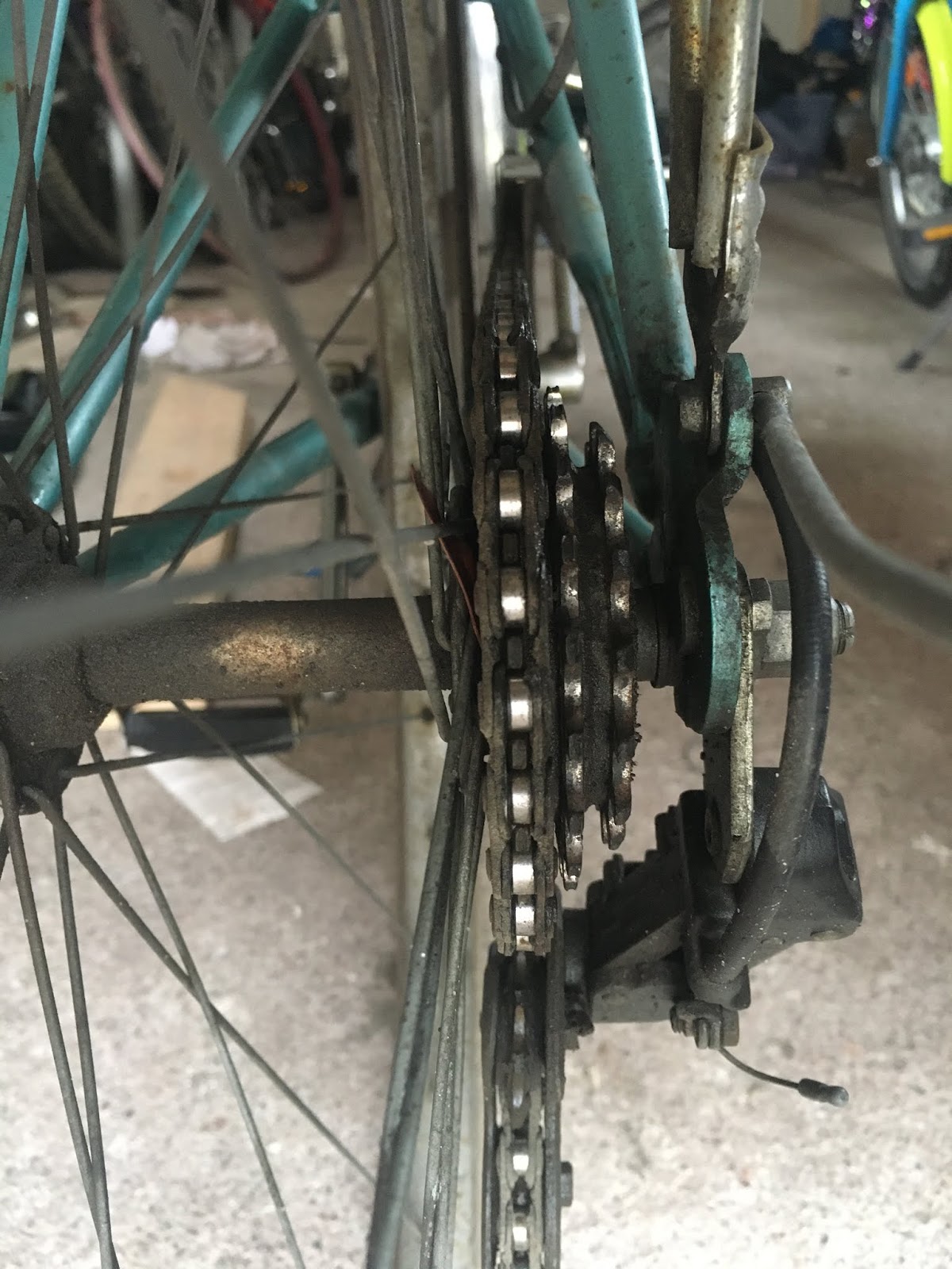

Kolmivaihteinen takapakka houkuttelisi tietty heti hölmöilemään triplakampien kanssa, mutta kuten käyttäjän NKOTB myyntilangassakin jo totesin, ostopäätöksen takana on ajatus ehostaa tästä käyttöfillari muksulle. 3x3 -vaihteistoa todennäköisempi lopputulos on siis esim. 1x9.

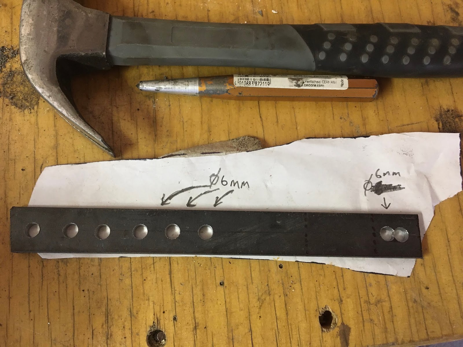

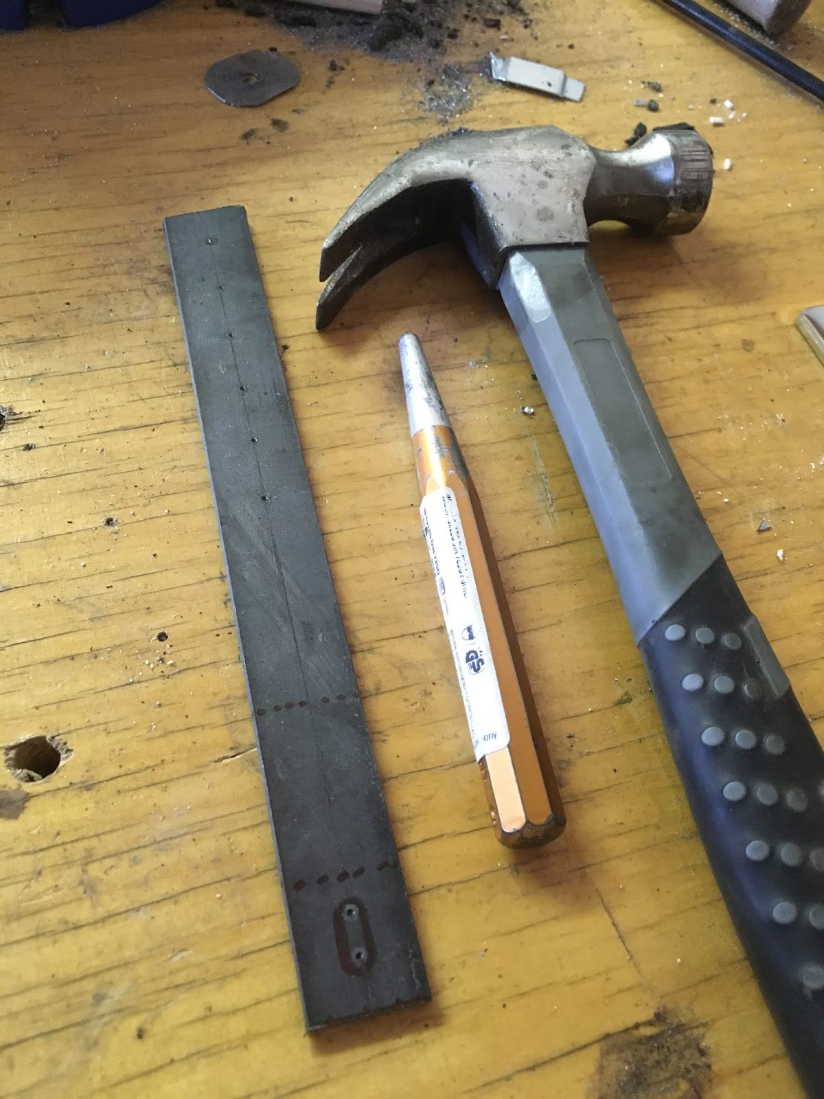

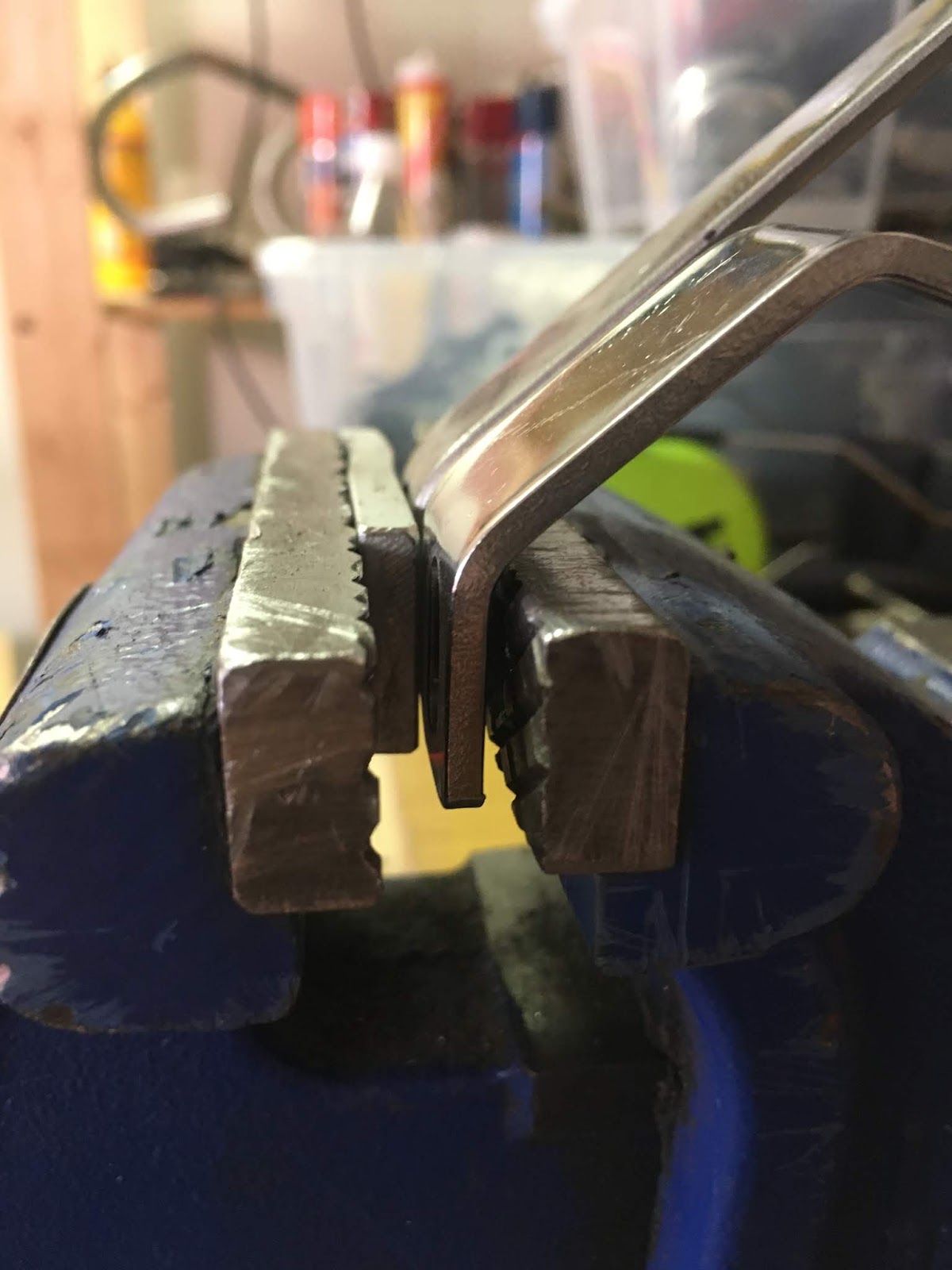

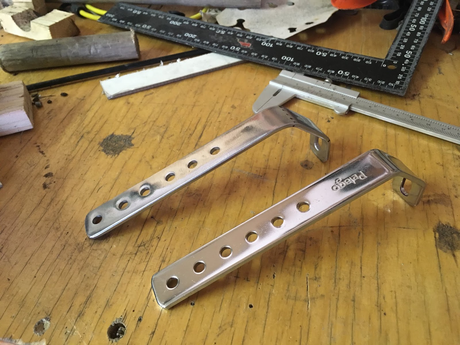

Muistelin, että miljoonalaatikossa oli arkistoituna yksi Pelago Commuter -tarakan mukana tullut kiinnitysrauta. Kiinnitysraudan mitat muistuttavat kovasti 20mm levyistä lattarautaa, joten seuraavaksi sahasin pätkän sellaista. Hiemaa mittailua ja pistepuikolla piirtelyä myöhemmin poralla oli helppo tehdä kevennysreikiä lattaraudan kylkeen.
Porasin kaikki reiät 6mm terällä. Pelago-tuotteessa jarrun kiinnityspultin alle tulevassa reiässä on pystysuuntaista säätövaraa ja sitä myöten reikä on ovaali, samanlaista piti tähänkin saada.
Sisäinen harakkani riemuitsee paskanasioiden kiillottamisesta ja lattaraudan saa hohtamaan rälläkällä ja hiomapaperilaikalla.

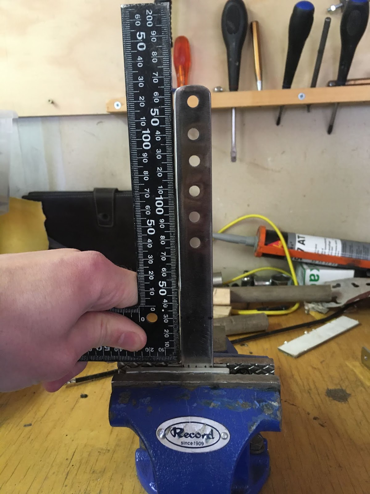

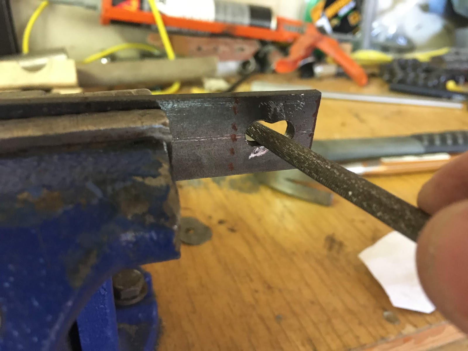

Suorasta kiinnitysraudasta ei ole paljoakaan iloa vaikka se kuinka kiiltäisi, joten siihen piti saada muoto. Merkkasin taivutuskohdat mallin mukaan paikoilleen ja asettelin oman tekeleeni ruuvipenkkiin mahdollisimman tarkasti tangentin suuntaan. Paria voimanponnistusta myöhemmin suorat olivat muuttuneet mutkiksi.
Tunti ensisahauksen jälkeen kiinnitysrauta on viimeistä kiillotusta ja/tai muuta pintakäsittelyä vaille valmis. En vielä tiedä tuleeko tämä jäämään kiiltäväksi vai maalaanko sen mustaksi, koska kohdepyörä ei oikeastaan ole tiedossa. Jonkinlainen Peugeot se kuitenkin on.

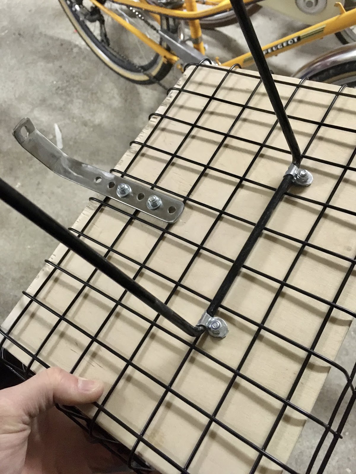

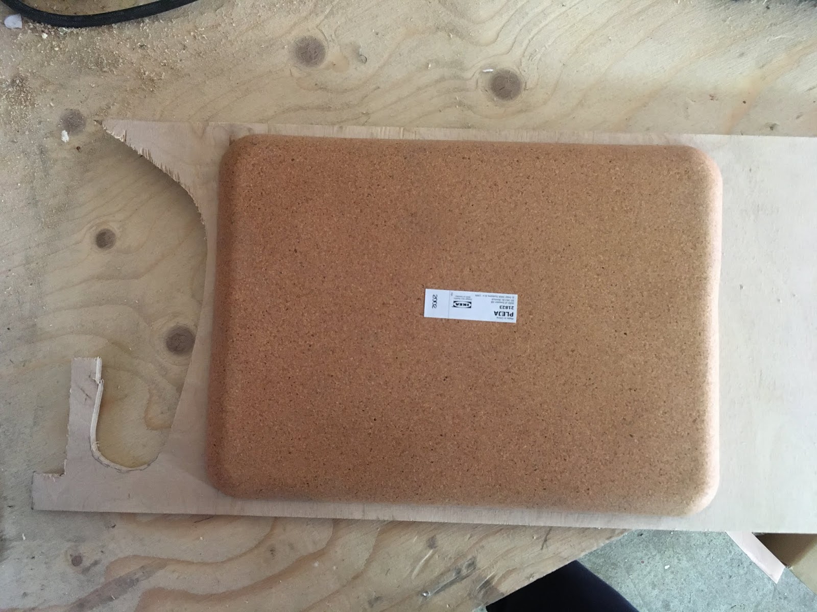

Muistan nähneeni jossakin topikissa kuvan niq:n fillarista, jossa Ikean PLEJA -toimistotarviketeline oli nippusidottu etutarakan päälle. Valmista tarakkaa en ajatellut tähän käyttää, mutta toisaalta ko. ikeakori on sen verran eri käyttöön suunniteltu, että ilman tukevampaa runkoa se pleviäisi käsiin ennen pitkää ihan vain fillarissa kiinni ollessaan.
Rungoksi leikkelin mukana tulleen korkkialustan mukaisesti 3mm koivuvanerista palasen.

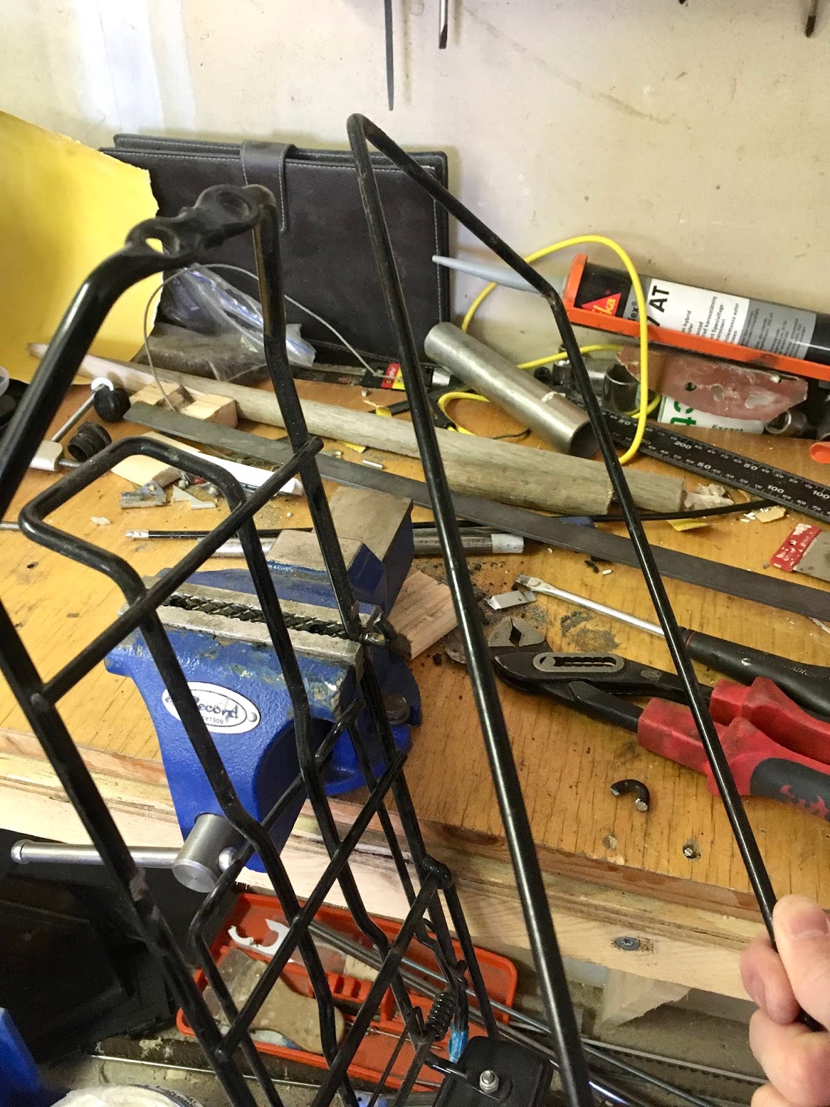

Jalat palastelin miljoonalaatikosta löytyneestä vanhan markettihybridin takatarakasta. Jalkojen yläpäässä oleva taitosten välinen osa on 12cm leveä ja koko pötkylä on 5mm paksua Pleja-estetiikkaa noudattelevaa mustaa terästankoa.
Kuusiokantaiset M5 x 20mm ruuvit, messinkiset kaulukset ja nylocit bongasin lähi-Bauhausin kiloruuvivalikoimasta. Alapäästään jalat kiinnittyvät haarukkaan M6 x 16mm -kokoisella versiolla samasta aiheesta.
Tarakan jalat kiinnitin reikänauhasta tehdyillä kiinnikkeillä. Nauha kiedotaan korin ja jalan ympäri ja pultataan kiinni tarakan levyyn. Jonkinlainen vahvikepala voisi olla tässä kohtaa vielä harkitsemisen arvoinen juttu, tällöin pleja jäisi kahden kerroksen väliin puristuksiin ja hitsausten irtirepeämisen u/m olisi paljon pienempi.

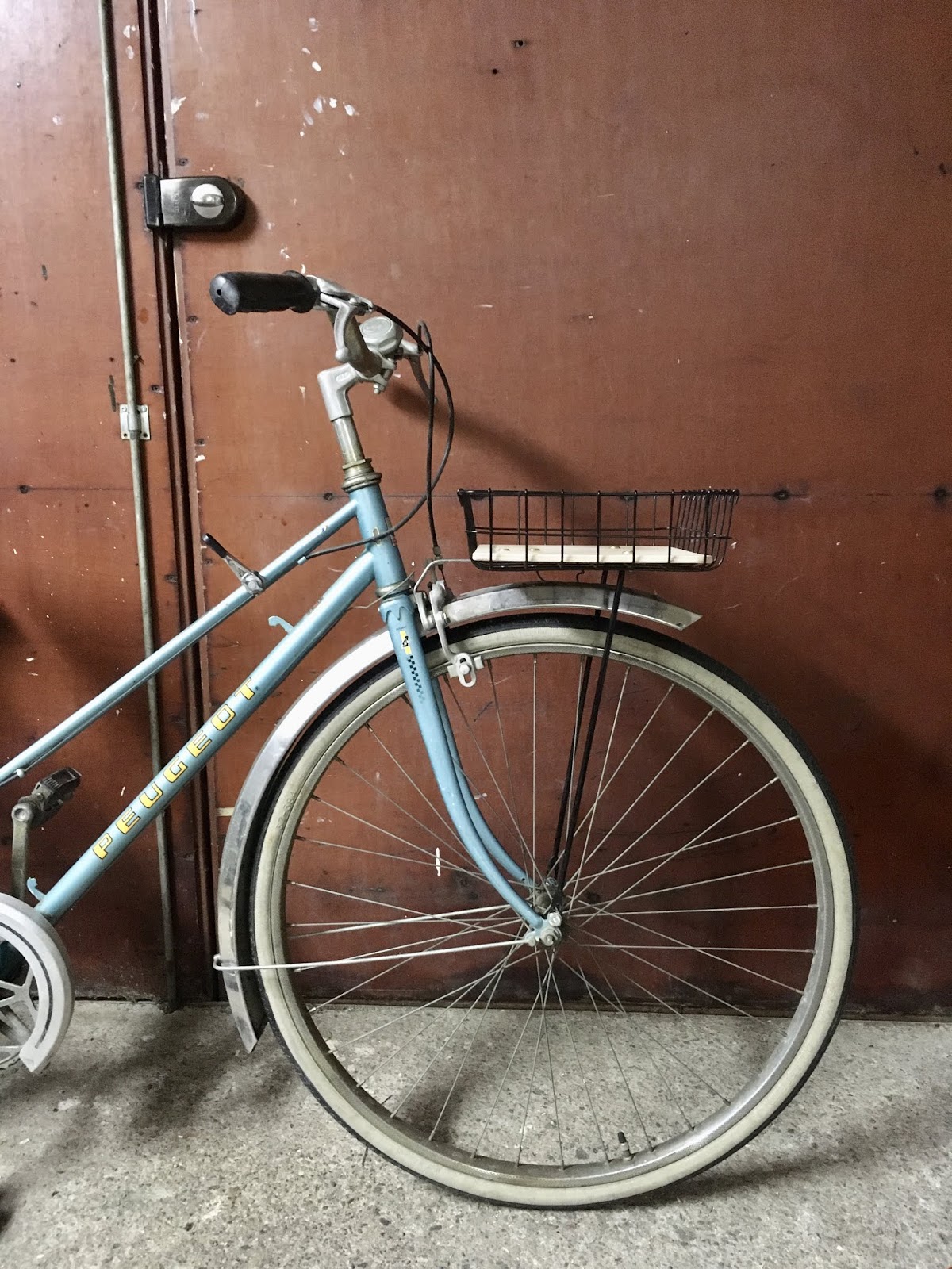

Ta-daa, jos tosin vaneri pitää vielä käsitellä säänkestäväksi. Ehdotuksia / kokemuksia?
Aloittelin samalla pyörän purkua ja putsausta irrottamalla etuvalon, jotta tarakka mahtui koe-asentumaan. Pyyhkäisin kokeeksi runkoa muutamasta kohdasta ja ensivaikutelman mukaisesti tämä näyttäisi olevan edelleen aivan kelpo aihio.
