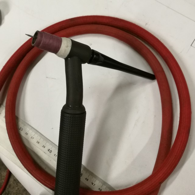

Postasin Instaan mun hitsailusetupin, jos jotakuta harrastus kiinnostaa tai jos jollakin on protipsejä antaa:
Everlast Powertig 250EX
Air Liquiden 20l Smartop argon-pullo. Vaihdoin integroidulla virtaussäätimellä varustetun pullon tähän, jotta sain juurikaasulle oman säätimen.
Tällanen kevyt kolvi joustavalla kaulalla ja ohuella letkulla on herkku. Ebay-osto USA Weld HTP:ltä.
Kävin liikkeessä uusimassa kaasupullon vuokrasopparin kun Air Liquide uhkas uudella 380€/5v sopparilla kirjeitse. Uus soppari on nyt 3v/130€+alv ja vanha 40% alennus kaasun hinnasta säily. En ole itse tehnyt sopparia aikoinaan, joten en tiedä millasen sadetanssin tollanen alennusprossa vaatii harrastelijalta.
