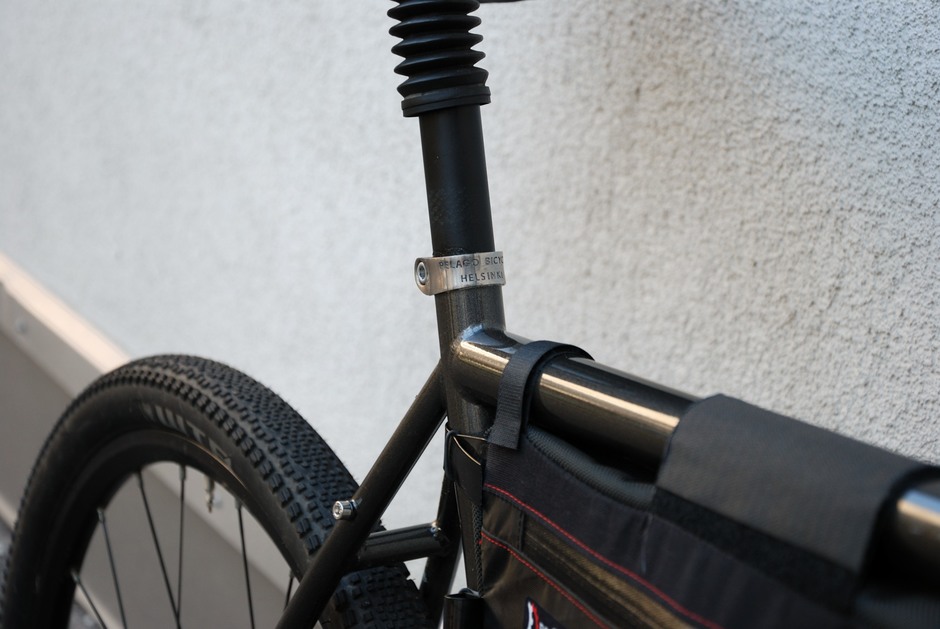

Satulaputken panta ei pidä. No se oli muutekin joku random, uutta tilalle.
Mut mittasin tönärillä että pystyputken ulkomitta on tasan 30mm. Tolppa siis 27.2. Mingänäköne homma tää on…? lähimaaston kivijalkojen verkkosivuilla on tarjolla jotain ihan muita kokoja…
Oon kyl ennenki epäilly et mun tönäri tekee mulle käytännön piloja.
Mulla ainakin toimi tämä kiristin tuolle yhdistelmälle. Satulaputken ulkomitta oli tasan 30 mm.
https://www.veloshop.fi/fi/blb-satulatolpan-kiristin.html
kyl 30mm satulaputki on ihnorm eli ihan normaali
ostaisin salsa liplockin jos satulatolpan clampille olisi tarve
Pelagon klämppi, ei oo falskannu ja siistin näkönen
Mustana tai kirkkaana
