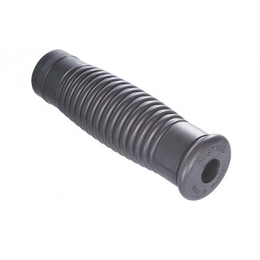

Lokareitakin joutui aavistuksen jumppaamaan. Jotkut kivat roiskeläpät vois ehkä laittaa jos viittii. Toisaalta aika kiva nyt näin. Harmillisesti uusvanhat gripit, jotka ovat varsin epämukavat, hajosivat toiselta puolelta ilmeisesti haurauttaan. Rustinesilta saisi tyyliin sopivat ehkä hitusen pitkäikäisemmät.

Laitoin Töölön Pyörästä löytyneet Rustinesin kahvat ja vähän ehkä ghostbike-viba tulee, mutta eiköhän ne tosta likaannu.
