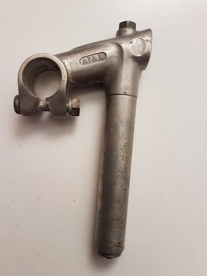

Böijaamisen alkulähteitä kartoitettiin myös eilen, ja tangosta tulee osa, loput takuulla stemmistä. Stemmi olikin melkoinen yllätys, jonka dokumentointi siinä epätodellisten tunteiden vallassa hieman unohtui, joten se täytyy demonstroida jotenkin muuten.
Pyörässä olevan Ataxin rakenne on sellainen, että ruotoputkeen menee yläpäästään hieman viistetty putki, jonka sisällä on tavallista kiilastemmin kiilaa vastaava kierteellinen vastakappale. Siihen kiinnittyy stemmin yläosa, joka vastaa kuvan stemmin paksumpaa yläosaa. Koko paketti pysyi kasassa noin 1,5 cm ristipääruuvilla. Tangon kiristäjänä oli joku itse kierretangosta ja parista mutterista tehty “pultti” joka oli aivan vääntynyt. Tein pientä riskinkartoitusta ja laskeskelin elämäni hintaa ja vaikkei viivan alle montaa nollaa kertynytkään päätin vaihtaa garçonin jäynät hieman luotettavampiin ratkaisuihin.
Pro-tip myös kuuluu näin, että kun vanhoihin, möhkyräisiin alumiiniosiin vaihtaa hienot rosteriset kupukantaiset kuusiokolopultit ne näyttävät lähes Paul Componentsin osilta. Myös niiden suorituskyky sitä myötä paranee hetkessä.
