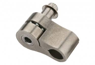

Tarkasti kyllä vaihtaa ja Dura-ace pitää kunnon naksahduksen pykälää siirtäessä. Pääsyy tohon oli tuo Jonesin tanko ja se et Shimanon perusvivuissa ei oo saranaa et ne sais umpiputkeen kiinni.

Shimanon perusvipua saa B-speccinä eli ilman clamppiä. Ostaa kaveriksi saranallisen clampin esim. Problemsolversilta tai Wolftoothilta niin on saranallinen vaihteenvalitsin.
