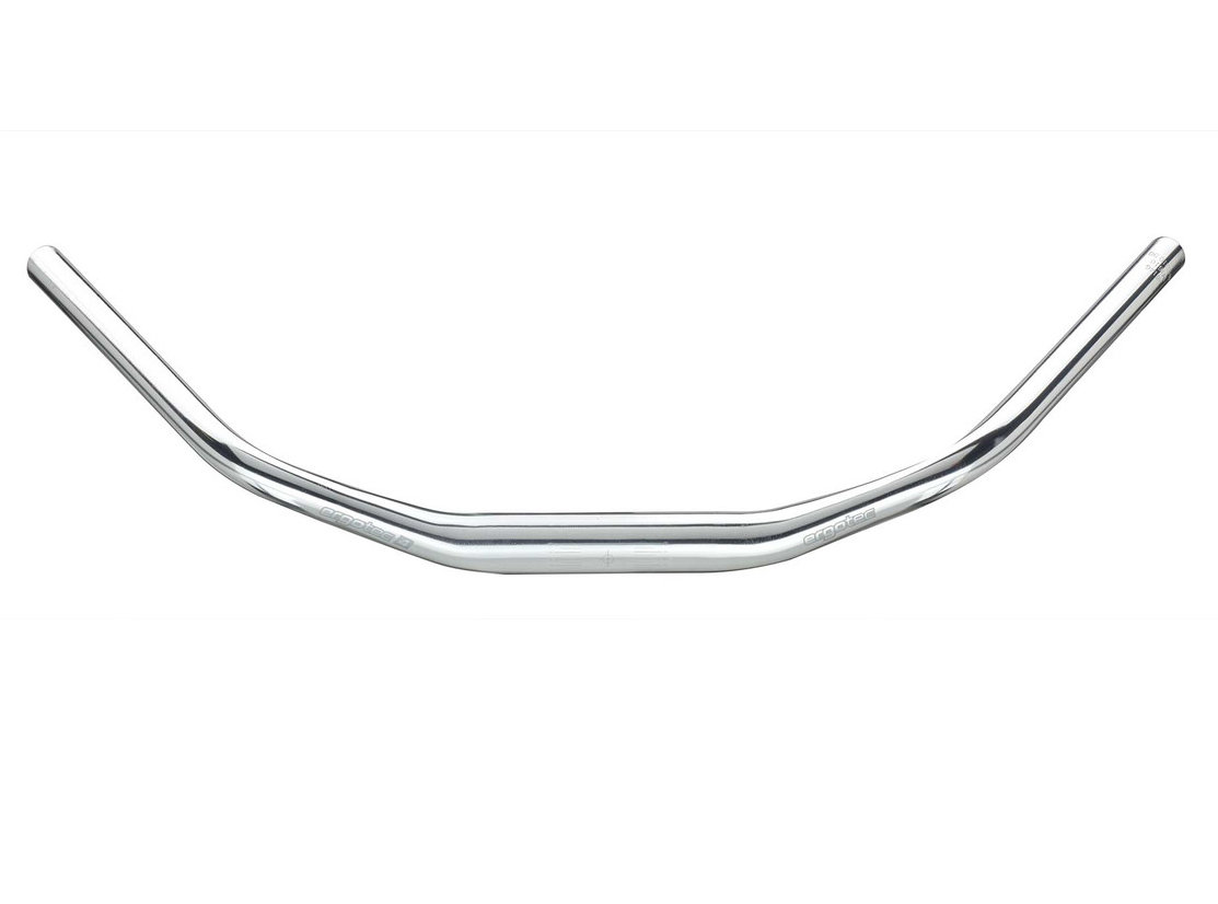

-VeloOrange Cigne / Ergotec Moon Cruiser 55mm nousulla

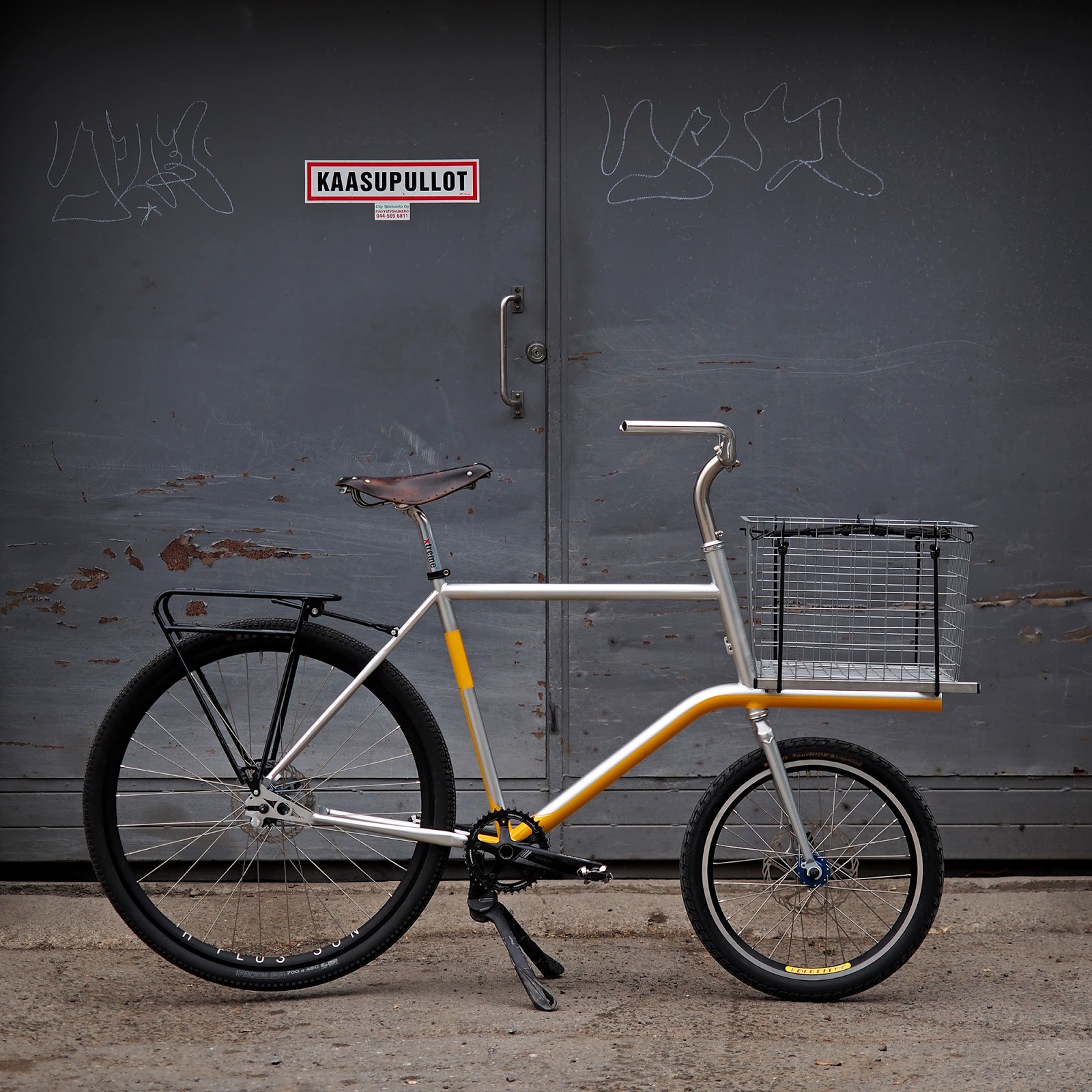

https://2.bp.blogspot.com/-n8hDNM2-OE8/Wyf6pD2GQsI/AAAAAAAADSU/VxNilPWQDbc7OTRoSEwpjJax5ivvWMAdACLcBGAs/s1600/ommnium%2Bmini%2Bpikkupyo%25CC%2588ra%25CC%2588%2Btrimmattu%2B2000pix%2BP6181213.jpg
18.6.2018
Keskeneräistä työ ei sais arvostella.
Mut buildi ei vastaa maaliduunin fiilistä.
Ohjaamo on kyllä statement :–D
Reilusti kokoa tossa etupyörän levyssä. Ei tarvii sitte kahvaa puristaa rystyset valkoisena.
Tarakat muuten sopii kuormapyöriinkin, just asentelin semmosen Bullittiin ja vähän mietin että miksen jo aiemmin…
Extra rankka!
kova
osuuko toi tanko satulaan ku kääntää?

Täs on aivan ihme mittasuhteet, kun satula on aika iso ja tangon sweeppi lyhentää ohjaamoa. Näyttää, kun lastenpyörään olis laitettu jättimäinen takakiekko.
Taakse samanlainen kori, niin kelpais kuskais kaupasta isonkin perheen sapuskat.

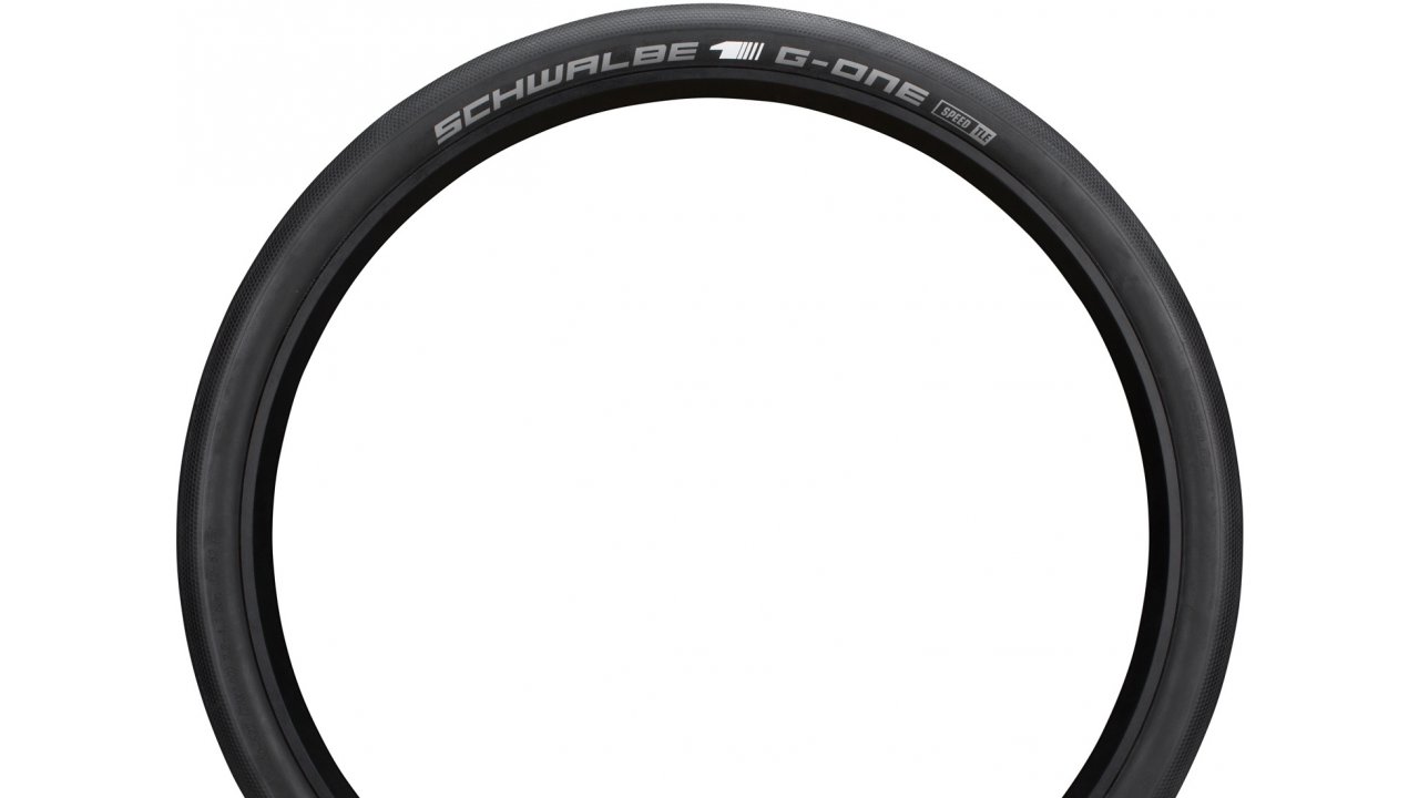

Renkaat vaihdoin tässä joskus. Taakse tuli 50mm g-one speed ja eteen 50mm shredda. Takarengas pitäis joskus litkuttaa, mut ei ole hirveän akuutti juttu, rullaa näinkin ihan riittävän hyvin. Mun mielestä tosi hyvä kombo. Tuo Continentalin Tour ride oli ihan hirveä gummi.
Satulan helmoihin porasin jo keväällä reijät, ajoin kesän tolla sillai et satulan helmat hinkkas sisäreisiin. Kyllähän se otti päähän. Nyt on satula onneksi sidottu kasaan ja koko ajan tuo satula muotoutuu paremmaksi. Eli sekin asia on kunnossa.
Yksi mikä vaatii vielä viilaamista on jarrut. Sillä oishan se kiva et letkut ois just oikean mittaset. Nyt käytössä on ollu pelkkä takajarru, täysin riittävä kyllä sekin.
Sit tietty lokareita oon pohdiskellu. Jos V-O nyt alkaa tekemään lokareita 406-renkaalle niin semmonen pitää hommata. Ja taakse sit joku vastaava kirkas, sillä tilaa on, kannatti litistää putkia ennen maalausta. Lokarit ja taaksepäin aukeavat haarukanpäät eivät ole mitään bestiksiä keskenään, mut oon miettiny sen jo valmiiksi miten ne kannattaa parittaa.
Nyt kun oon saanu jo vähän kilsoja alle, niin täytyy todeta tuo ohjaamo ja rungon koko just sopivaksi. Polvet mahtuu pyörimään tangon alla reilusti, toe-overlapistä ei ole mitään pelkoa ja ohjaus on kuitenkin sopivan herkkä. Ilman käsiä on helppo ajaa jos ei ole lastia kyydissä. Veikkaan et pitkä perä tekee tästä tosi rauhallisen ja oon todella tyytyväinen et sain käsiini juurikin tän vanhan rungon. Uusien Omniumien perät on mun mielestä pilalla.
Paras arkipyörä, sekä lastilla että ilman.
Hieno homma! Sinkulana tää siis on?
Kirkkaita rosteriloksuja 20” koolle löytyy kyl ainakin Waldin tekemänä nykyselläänkin. Ja saahan noita alulokareita levittämällä muokattua pienemmälle säteelle.
