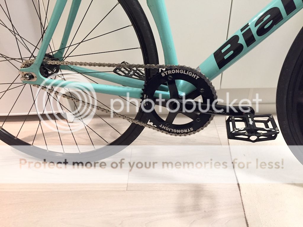

Diggailen kampi ja ratas -yhdistelmästä tässä.
Jahas, en onnistunut bongaamaan pikaisesti kauppaa, josta olisin löytänyt vaatimuksien mukaiset polkimet (kohtuuhintaiset, <400g ja alumiiniset) ja sträpit, joten päädyin tilaamaan erikseen. Polkimiksi valikoitui Wellgon B185:t ja sträpit on vielä vaiheessa. Jos jollain on ehjät ylimääräiset KRNKY:n sträpit niin voi tarjota. Lisäksi jouduin tilaamaan skeneketjun, kun vanha, mutta vähän ajettu ketju vanhasta pyörästä ei riittänyt isomman rattaan vuoksi.
hold fastin strappeja voin suositella lämpimästi.

Voimansiirtopuoli alkaa oleen sträppejä lukuunottamatta kunnossa. Sträppejä voi edelleen tarjota erityisesti Treen seutu (mustat, ehjät)! Ketjuun jätin hieman varaa, että takarattaan voi vaihtaa 17->19. Käytin polkimet vaa’an kautta ja näytti 336g, mikä ei ole paha 45€ maksaville alumiinisille ja huollettaville fläteille.

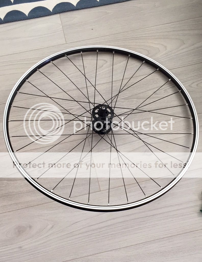

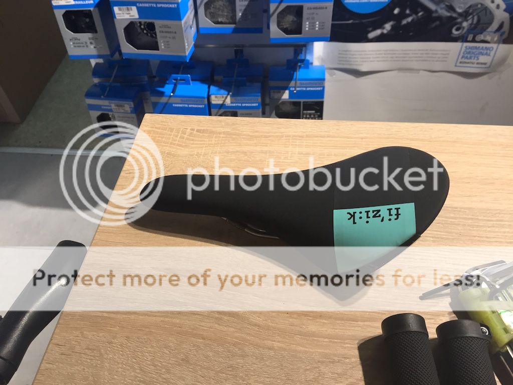

Pientä tuunausta… Budapestin reissulta tarttui mukaan Fi’zi:k Aliente R5 k:ium musta-celeste. Samassa huumassa Spokesta tuli sovittua kaupat, jonka korvaa nyt sen suurempia miettimättä pikaisesti musta Tensile-DT Competion-Mavic Open Elite -kombo. Tuloksena on ainakin melko edullinen ja kevyt etukiekko. Takana on jo vastaava aikaisemmin koottu kiekko, jolla perusbulkkiekkoon nähden tipahti reilu 400g, joten Spokeen nähden kevennys on huima. Nykysin ajot ovat enempi fiilistelyä ja painottuu muutamaan kesäkuukauteen, joten napojen kestokaan ei muodostu ongelmaksi. Tosin eipä takanapaa ostaessakaan oikein moitteita löytynyt kunhan hepposen lukkorenkaan vaihtoi.
Ps. satula on kunnossa. Kiiltävässä pinnassa on vain joku heijastuma.

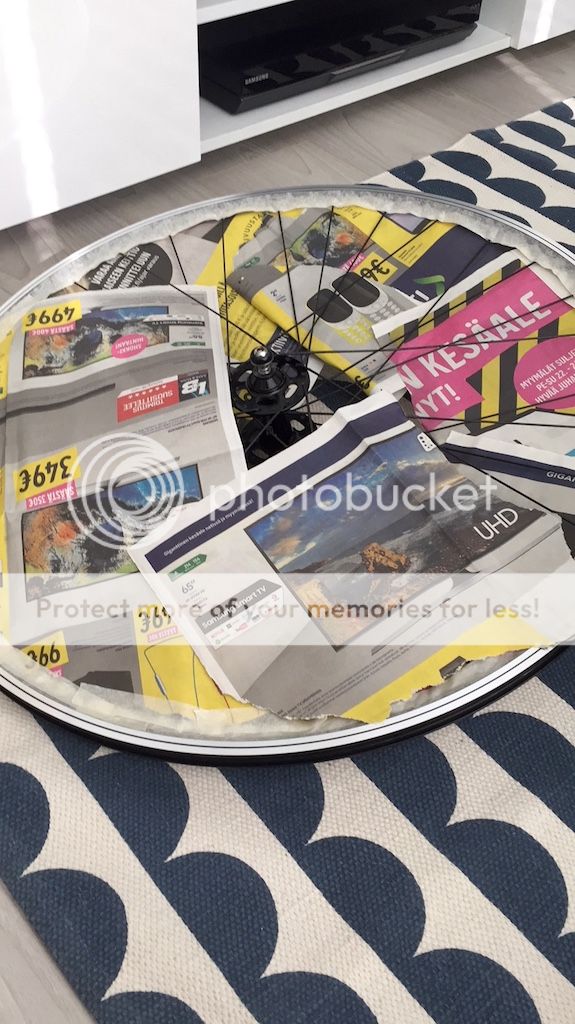

Kiekkohomma on edennyt kannutusvaiheeseen asti. Josko sunnuntaina pääsisi ajelemaan. Etukiekolle näyttää painoa pultteineen 870g, joten Spokeen nähden paino putoaa reilut 700g.
Celestellä jarrupinnat. Älä maalaa.
