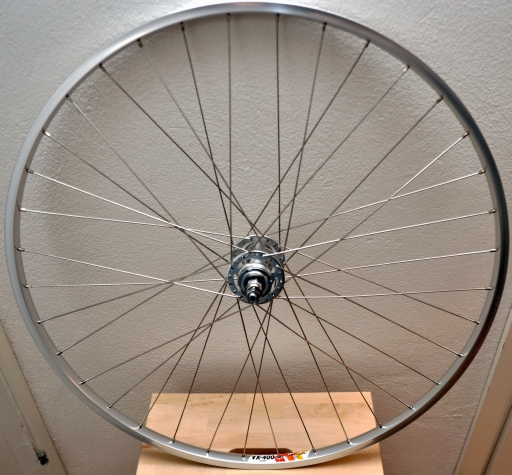

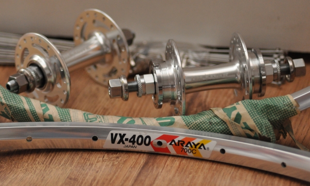

Hyvä vinkki, kävin hakemassa vielä sopivammat ehkä n. 20 vuotta vanhat, mutta käyttämättömät Araya VX-400 kehät ja toivottavasti oikean pituiset DT:n pinnat. Eikä hintakaan ollut paha.
Näistä osista pitäisi DT:n laskurin mukaan tulla yhteensä 1832 grammaiset kiekot.
Veikkaisin, että aika paljon kevyemmät kuin alkuperäiset.

^ Tutun näköiset Arayat : )
Visa varmaan arpoi mittasi sulle oikean mittaiset pinnat? Se Open Sportille mitattu pituus tuskin pitää paikkansa.
antik - 18:46, 10.9.2010 » Visa varmaan [s]arpoi[/s] mittasi sulle oikean mittaiset pinnat? Se Open Sportille mitattu pituus tuskin pitää paikkansa.
Joo, Araya on vielä matalaprofiilisempi kuin Mavic ja ERD on 614. Sain parilla eri laskurilla mitaksi 293mm ja Visa vielä varmisti EDD:llä saman tuloksen ja tarkasti työntömitalla napojen mitat. Pinnat kuulemma saa vaihtaa, mikäli arpominen meni pieleen...

Kokosin eilen illalla etukiekon ja aamulla tajusin koonneeni sen väärin.
Olin laittanut ensimmäisen pinnan kehässä väärään kohtaan.
Tänään purin etukiekon ja tein molemmat kiekot valmiiksi. Aikaa kului vähän päälle kaksi tuntia.
Toivottavasti nyt on oikein kootut. Rihtaaminen pitää säästää vähän myöhemmäksi.

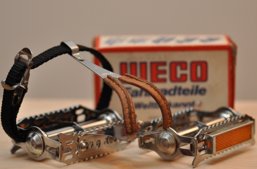

Tänään löytyi Länsikeskuksesta kirpputorilta neljällä eurolla Weco-merkkiset 70-luvun käyttämättömät polkimet.
Ovat tyyliltään samanlaiset kuin pyörässä alkujaan, mutta näihin saa häkit helpommin kiinni.

Mutta noista polkimista, itsellä on kunnostetut samanlaiset puolen tuuman kierteillä (fauberkampiin), toivottavasti noissa on sun pyörän kampiin sopivat 9/16’’ kierteet. Hieno löytö, joka tapauksessa, oliko muutakin pyöräosaa? : )
antik - 4:43, 13.9.2010 » BLB:n ruskeita remmejä on (ollut) Berggrenillä. Mutta noista polkimista, itsellä on kunnostetut samanlaiset puolen tuuman kierteillä (fauberkampiin), toivottavasti noissa on sun pyörän kampiin sopivat 9/16'' kierteet. Hieno löytö, joka tapauksessa, oliko muutakin pyöräosaa? : )
Eipä tullut se BLB mieleen, vaikka satula on saman merkkinen, ruskea ja Berggreniltä ostettu. Pitääpä poiketa uudestaan lähitulevaisuudessa.
En ole mitenkään varma polkimien kierteestä, testaan kun ehdin, eiköhän nuo jollekin kelpaa, jos ei omaan pyörään sovi.

Polkimet sopi vanhojen tilalle. Oli 9/16", mikäli työntömitan lukuja yhtään osasin tulkita.
Vaseliinit noista on tainneet kuivua aikalailla, kun ei tunnu pyörivän ihan “pehmeästi”.
Ovatkohan polkimet jotenkin huolletavissa, vai pitääkö vaan koittaa suihkutella pullosta vaselinia?
Kiekot on nyt rihdattu ja takakumi jo paikallaan, huomenna saattaisi päästä kokeilemaan tuliko fiksiratas ja lukkorengas tarpeeksi kireälle :slight_smile:
^ Polkimen pölykupin saa irti. Sinne alle voi myös suihkutella ja tarvittaessa vanhat mönjät kaapia pois. Akselin pää on naputeltu lätäksi laakerin päälle, eli laakeria ei pääse kunnolla putsaamaan eikä säätämään; näin oli ainakin noissa omissani.

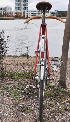

Ainakin etujarru pitää laittaa paikalleen ja lokarit näin märillä keleillä.
Ruskeaa tankonauhaa löytyi Visalta.
Ajoasento tuntuu turhan lyhyeltä, joten sitä pidempää kannatinta täytyy etsiskellä.
Kalavaaka näytti pyörän painoksi 10,83 kiloa kuvan mukaisessa kunnossa.
Kovin paljon enempää en haluaisi painoa kerryttää, mutta ei taida olla kovin hyviä kevennyskohteitakaan enää jäljellä.
Kammet kyllä saattaa olla aika painavat ja vähän turhan pitkiltäkin vaikuttivat.
Maavaraa saisi olla enemmänkin.
Vielä kun oppisi laittamaan toisenkin jalan kiinni häkkiin… :slight_smile:
Nyt on jarru, lokarit, tankonauha ym paikallaan.
Satulatolpan vaihdoin ja myöskin ohjainkannattimen 60 millisestä 80 milliseen.
Huonokuntoinen 25mm takarengas vaihtui 28 milliseen.
Painoa kertyi kilon verran lisää, eli vaaka näyttää nyt 11,8kg.
Kunhan löydän uudet, sopivat, kevyet ja kestävät renkaat, niin taitaa 0,5 kiloa lähteä painosta.
Välitys on 46/17, joka vaikuttaa aika sopivalta parin viikon kokeilun perusteella.
Keskiössä oleva klappi ei sensijaan tunnu kovin mukavalta ylämäkeen polkiessa. Onkohan tuollaisessa vanhassa keskiössä jotain huollettavaa, vai pitääkö laittaa uusi tilalle?
Takalokarin sovitusta pitäisi parannella ja valot voisi laittaa toimintakuntoon led/akkukäyttöisiksi.
