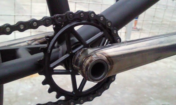

Rajataanpa tätä kampiasiaa nyt vaikka sillai että osaako joku kohtalaisen uskottavasti arvuutella minkä tyyppiset veivit voi suosiolla tässä tapauksessa unohtaa?
Eli jos nyt vaikka leveemmällä akselilla yrittäis jotain neliskantti 130bcd veivejä niin onko aivan tuhoontuomittu yritys?

Täähän on aika hieno runko! BMX-kammet kyllä näyttäis tässä hyvältä. Miks siis ei? Et kuitenkaan joudu minkään mid-paskan kanssa pelleilemään.

Tosiaan, pitikin kirjoittaa tässä että iltasella tutustuin aiheeseen ja näyttäis siltä että jokseenkin nimekkäät bmx-veivit ei olis merkittävästi muita bmx-veivejä kalliimpia tai maastoveivejä raskaampia.
En sitte tiedä onko ratassysteemin/spidereiden kanssa puljaamisessa jotain odottamattomia vitutuksia, mutta noi olis tosiaan yksi vaihtoehto.
Teknisesti vaikuttavat siltä että tykkäisin, jos tosiaan asentaessa saattaa tarvita voimaakin?

BMX-kammet bemakseihin jos niihinkään. Liikaa kaikkee en jaksa ees luetella.
Deore, 110bcd, cult, classic, silver, vintage, squaretaper, nobullshit, bombproof, jne
Siihen kaveriks sellanen ~122millinen un55 artefakti. Mulla saattaa olla jopa 7-alkuinen ~tonmittainen keskiö ylimääräsenä jos kiinnostaa.
Tää on sellanen fit and forget combo. Suosittelen.

+1. jos bemaksi kammet ni osta edes race kammet. Ulkoset keskiöt ja fiksusti rattaita saatavilla.
pabs - 14:26, 19.2.2015 » Deore, 110bcd, cult, classic, [s]silver[/s], [b]MUSTA[/b], vintage, squaretaper, nobullshit, bombproof, jne
truvativ stylo + gxp-keskiö - helppoa ja tomivaa, rattaita löytyy hyvin ja hintakin kohtuullinen.
tai whitet. mutta ei mitään siroa ja kiikkerää maantieveiviä.
