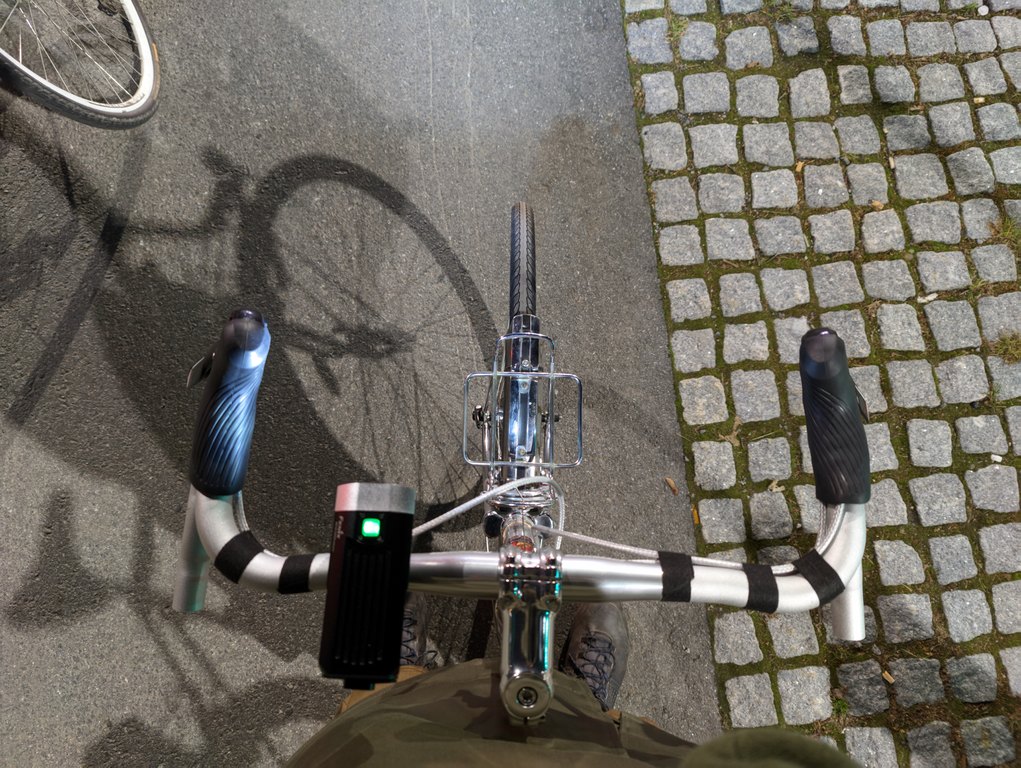

Mikä juttu toi teippi vaihdekahvapidikkeiden ympärillä?

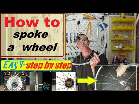

Kiekon kasauksessa ainakin itseä aikoinaan auttoi tää Velogin pätkä havainnollistamaan, vaikka jälkikäteen kun kattelin tota niin vaikuttaa kyllä vähän höpsöltä.
No luin Sheldon Brownin ohjeet, katsoin Park toolin videot ym. Varmaan se toisen puolen pinna lähti aina vaan väärästä kohdasta liikkeelle tai jotain.
Vaihdekahvapidikettä tosiaan piti viilata, kun siihen tuleva Jagwiren sovite ei sopinut siihen suoraan. 0,2mm ohuemmaksi ylä- ja alapuolelta. Ilmeisesti noita ei ole tehty minkään standardin mukaisesti. Otin kuvat hermotauolla…
Nishikissä oli myös viilausta tiedossa, kun sovittelin Shimanon sovitteita vaihdekahvapidikkeisiin. Olispa joskus pyörä, johon sopis normaalit osat normaalisti asentamalla.

Myöhäistä tähän projuun, mutta kohtaamistani kiekonkasaustutoriaaleista havainnollisin (3 ristiin):

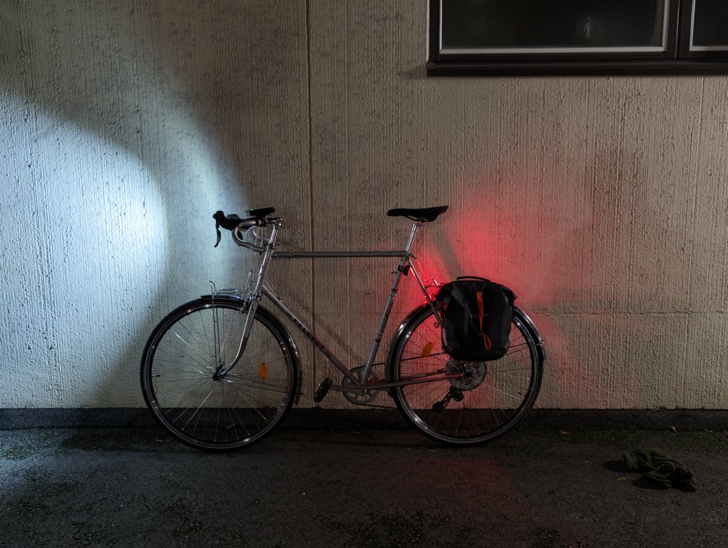

Pyörä on nyt suunnilleen kasassa. Kävin testiajolla. Mafacin jarrut eivät ole kovin optimaaliset, lähinnä niitä on pirun vaikeaa säätää, kun ei osaa. Lisäksi taakse ei ole mitään vaijein kireyden säätömekanismia tällä hetkellä…
Vaihtajasta puhuttiin, että sen vaijerin kireysruuvi luistaa, ja siltä se tuntuu. Ehkä pitää vetää se loctitellä vaan jumiin ja käyttää alaputken säätöä. Tai sitten dremelöidä vähän pykäliä alumiiniin, niin ei säätömutteri liiku. Perus kiinadesignin ongelmia. Shimanolta on huonosti saatavilla 11spd kahvoja vaijerijarrulle.

Joskus opin, että ennen koeajoa ei kannata teippejä laittaa:
Veikkaanpa, että modernit kombokahvat vetävät vaijeria vähän eri vetosuhteella kuin perinteiset jarrukahvat, joiden kanssa noita Mafacceja on alunperin käytetty.
