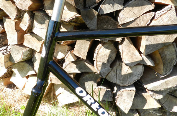

Kun kaikki oli selvää, maksoin ennakkomaksun maaliskuun alussa ja jäin odottelemaan. Eilen tuli viesti, että runko on valmis, tänään sähköpostiin putkahti muutama kuva valmiista rungosta. Happy times!
Mutta mutta… mikäs tuo on:
Miksi emäputki jatkuu noin pitkään? Barspin enabler? Selityksenä on, että kuten y.o. runkopiirustuksesta näkyy, keksin ajoasentoa miettiessäni pyytää vähän pidennystä emäputken päähän; vähemmän spacereita, näet. Mitä ilmeisemmin en ollut kuitenkaan ilmaissut ajatustani riittävän selvästi, joten nyt jatkeet ovat molemmissa päissä. Vaan mitäpä tuosta, ainakin tunnistaa omakseen.

onkos tuo emäputki suoraa? voisko sitä lyhentää alapäästä?

tnts - 16:18, 24.5.2012 » onkos tuo emäputki suoraa? voisko sitä lyhentää alapäästä?
Ajattelin samaa, mutta se kaiketi tarkoittaisi uuden haarukan tekemistä. En kysynyt.

luin nopeasti kännykällä enkä onnistunut sisäistämään sitä miksi emäputken lyhentäminen alaosastaan tuottaisi tarpeen uuden keulan tekemiselle?
Eikö tuon emäputken voisi pätkäistä yläpäästä, jos sitä on pakko lyhentää? Joissan kaksyseissä on emäputki jatkettu pelkästään alapuolelta, eikä sekään näytä kököltä.

Kaktus - 15:14, 24.5.2012 » Selityksenä on, että kuten y.o. runkopiirustuksesta näkyy, [i]keksin ajoasentoa miettiessäni pyytää vähän pidennystä emäputken päähän[/i]; vähemmän spacereita, näet. Mitä ilmeisemmin en ollut kuitenkaan ilmaissut ajatustani riittävän selvästi, joten nyt jatkeet ovat molemmissa päissä.
luulis että sen emäputken lyhentäminen alapuolelta johtais ajotuntuman muutokseen enemmän ku se että sitä pätkii yläpuolelta. sen voi varmaan jyrsiä reilustikin lyhyemmäksi niin pääset likemmäs orkkisgeoa, kun ei kai se mitään muita mittoja muuttanut?
Joo, kyse oli juuri siitä, että ideoin pidennyksen emäputken yläpäähän, ja yllätyin kun siitä tulikin symmetrinen.
kid_scientifik - 18:20, 24.5.2012 » luin nopeasti kännykällä enkä onnistunut sisäistämään sitä miksi emäputken lyhentäminen alaosastaan tuottaisi tarpeen uuden keulan tekemiselle?
Mun järkeilyni mukaan etupää laskisi alaspäin, jolloin geometria muuttuisi. Tosin myöhemmin tuli mieleen, että haarukan vastaava pidentäminen voisi tuottaa ongelman jarrun reachin kanssa.
Asiaa sulateltuani luulen, että ihan tykkään tosta ulkonäöllisesti, mutta sitten keksin ruveta murehtimaan miten tuo vaikuttaa kestävyyteen kevyen putkisetin tapauksessa. Olen törmännyt satulaputkeen liittyen ajatukseen, että putkien liitoskohdat ovat rungossa vahvimpia.
Tää nyt ei tietenkään ole mikään DH-hirviö, mutta rengastilan puolesta tolla voisi ajaa jotain kevyttä mettäajoa.
jooemmätiiä, luulin, että halusit pidennystä vain emäputken päähän ja olit suunnitellut geon tuon mukaan. eli että rungontekijän näkemyksessä emäputken alaosan pituutta oltiin kasvatettu vastoin runkosketsiäsi, jolloin tuon pätkän voisi aivan hyvin ottaa poies…
^ Ok.
Mun piirros ei ollut täydellinen, vaan tietyt ajoasentoon ja ajettavuuteen vaikuttavat rajat asettava. Jätin mm. juuri emäputken pituuden määrittelemättä, koska tekijä pystyy johtamaan sen muista vaatimuksista. Ja olen kyllä aika varma, että emäputken pituus on oikea: jos katsoo vaaka- ja viistoputken väliä, niin se on ton kokoiseksi rungoksi aika pieni, kunnes sitten ottaa huomioon pidennyksen alaspäin.
Ja koska en ihan suoraan missään sanonut, ettei emäputki saisi olla symmetrinen, niin voihan olla, että Jacek on tykännyt että se on parempi noin.

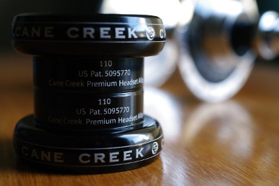

Vielä pientä palikkatiiseriä:
…jo kolmas CRC:ltä huomattavalla alennuksella poistettu satakymppi.
EDIT: This just in: Viimeisin aavistukseni osui oikeaan, Jacek tosiaan valitsi symmetrisyyden ulkonäön takia. “Kestävyydessä ei eroa.”

Joo, persoonallinen kuten sanottua. Jos silmäsi siihen tottuu, niin ei siinä mielestäni ongelmaa ole. Saumakohdattomuuden heikkoudesta en osaa sanoa mitään. (edit. jahas, hyvä että selvisi)
Itseäni moiset ei-suunnitellut asiat kuitenkin jäisivät nyppimään, kyynistyisin ja varmaan myisin rungon eteenpäin, koska en saamattomuuksissani pystyisi asialle tekemään mitään. Toisaalta vaihdan pyöriä kerran kesässä.
