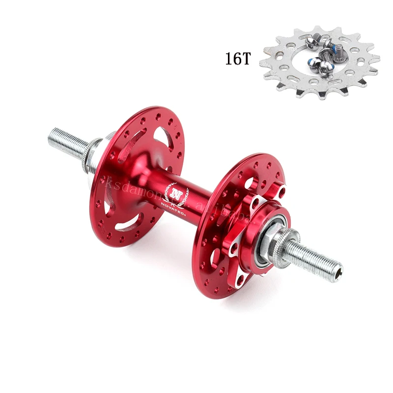

Odotellasani tätä sun räpellystä niin kävin mittailemassa vähän kuinka paljon tuossa mun fiksinavassani on extraa kierteissä kun sitä kerran selkeästikin on. Kyseessä on siis se Novatecin pulttitakanapa jota ainakin vielä saa täältä:
Niin siinä tosiaan on noin 7.5mm kummallakin puolella joten mun hieman vajaalla aivotoiminnalla mä saan aikaiseksi laskutoimituksen että tuonhan voi myös spacereiden kanssa laittaa 135mm perään. Tämä siis vaan tälläisenä välihuomautuksena jos joku on yhtä peukalo keskellä kämmentä kuin mä ja toivoo jotain nopeahkoa ratkaisua ongelmaan. Itellä tuolla meni 22 päivää kotiovelle tilauksesta mitä pidän ihan nopeahkona.
