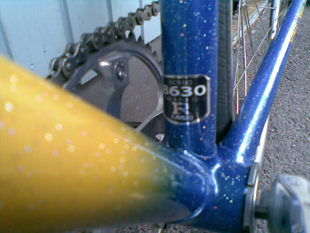

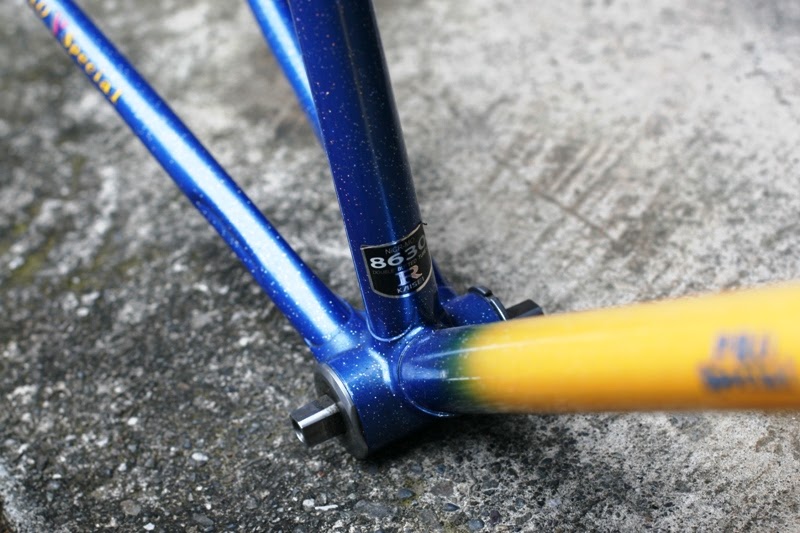

Näissä on usein myös hienoja pieniä yksityiskohtia jotka varmasti kertovat jotain runkojen rakentamisen tasosta, jos nyt joku haluaa fiilistellä konössöörinä moisia. Muhvien reunat hiottu todella ohuiksi jne. Mun Vivalon sateenkaarimetalliflake kaksivärihäivytetynmaalin seassa on myös varsin vitsikäs bonus. Ja runko on tietenkin maalin alta kokonaan kromattu.

Hieno runko Jussi, tiedätkö kuka-san sen on pajallaan muhvitellut ja juotellut ? Kokokromattu runko voisi olla muuten kähee, mutta paljon ja usein Autoglymiä vaativa ...:-) JT
^eikös tuo ole Kusaka-Sanin tuotos. Ysärin puolesta välistä kenties? Jossainhan oli että -97 valmistetuissa runkoseteissä olisi ollut haarukan kanssa ongelmia.
Kiitos kiitos. Kyseessä siis Vivalo Pro Special, vuodelta 2002.

Muhvit ja dropit lienevät myös jaappanilaisia, otaksun ?
JT
Onkos noi kaikki rungot väännetty tosta kasei 8630r putkesta? Myös Crescent on käyttänyt leimattuja osia niiden maantiepyörissään, mulla on Kashimax Aero jonka kyljessä lukee Crescent.
^ Eivät ole. Kaikki Keirin-rungot ovat käsityönä tehtyä mittatilaustyötä (Panasonicin semi-custom runkoja lukuunottamatta) ja väsätty siitä putkesta mitä ostaja on tilannut ja mistä on maksanut. Yleensä rungot ovat pääasiassa Japanilaista terästä eli Kaiseita, Tangea, tai vanhemmat Ishiwataa mutta yhtä hyvin myös jotain Columbusta tai Reynoldsia, ehkä jopa eri merkkien/laatujen sekoitusta.
Mainittu Kaisei 8630R on firman “parasta” (=kalleinta, keveintä, jäykintä, heat-treated jne.) putkea joten onnea Afalle ja itselleni vaan molemmille. :wink:
